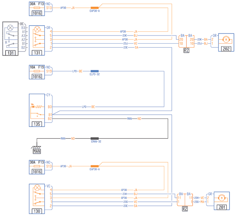

Dominus napisał/a:
chyba nie ma możliwości ich wpięcia aby działały
Jeśli dobrze myślę, to chyba jednak jest taka możliwość - nie będą tylko podświetlane.
Szary przełącznik na obrazku poniżej jest właśnie z kangoo - i łączymy go z daćkowymi kabelkami niemal dokładnie tak jak widać, czyli:
B3 - niepodłączony
A3 - 5
A2 - 3
B1 - 1
Wyjątkiem jest A1 - jego łączymy razem z B2 do 2.
Wtyczka logana:
1 2 3 4 5
Gniazdko w przełączniku kangoo:
A1 A2 A3
B1 B2 B3
(A teraz niech sprawdzi to ktoś naprawdę znający się na prądzie... (; ).
Pobierz Plik ściągnięto 11357 raz(y) 17,97 KB
Wysłany: 2013-10-04, 08:05
Można ten 6-pinowy włącznik podłaczyć tak aby wszystko działało.
Jedynie podświetlenie przycisku będzie świecić się zawsze, niezależnie od włączonych pozycyjnych.
Jak widać sterowanie szybami odbywa się za pomocą plusa podawanego na silniczek.
Kiedy przyciski są niepowciskane to podawana jest masa na silnik.
Czyli aby było dobrze, należy podłączyć tak :
Na B2, A1, B3 należy podać masę.
Na A2 należy podać 12V.
B1, A1 podłączone są do silniczka.
Czyli :
kable od Starego włącznika -- > do nowego włącznika :
2 --- > B2, A1, B3
1 --- > B1
3 --- > A2
5 --- > A3
Jeśli nie podłączysz 2 do B3 to w ogólnie nie będzie podświetlenia.
A jak podłączysz to będzie przycisk świecić niezależnie czy włączysz pozycyjne czy też nie.
