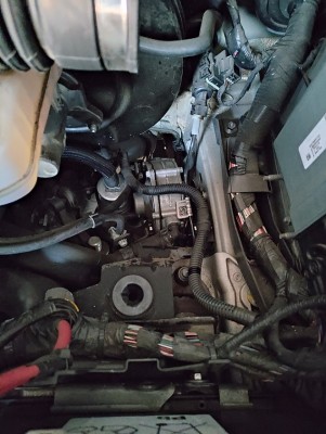

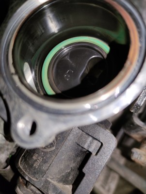

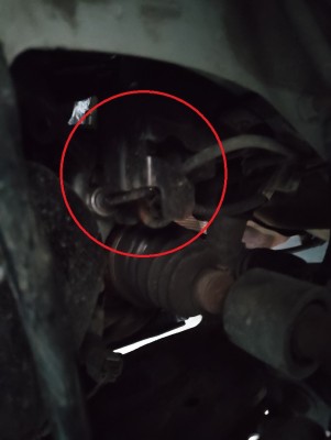

W Dusterze 1.6 SCE filtr fazy lotnej znajduje się pod puszką filtra powietrza. Filtr fazy ciekłej za lewym nadkolem w reduktorze. Trzeba tylko ściągnąć osłonę reduktora i "kawałek" nadkola. Możliwe że w Lodgy jest tak samo...
