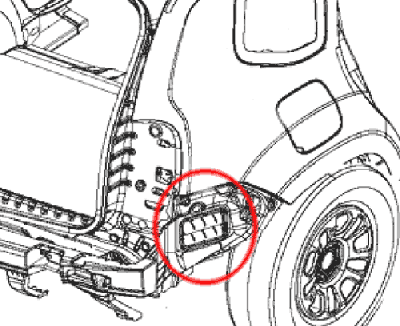

Poszperałem i znalazłem powód - jak sie okazuje w w procesie produkcji chyba zostały zaklejone otwory ujściowe powietrza w tyulnej częsi kabiny.
Pokazane za pomocą czerwonych kwadratów
Można oczywiście rozebrać cały boczek - ale trzeba uważać na zatrzaski
U mnie wystarczyło zerwać taśmę schowaną za pokrywką - bez rozbierania

Jeżeli chodzi o parę w zimie, to chyba ktoś właśnie powinien zatkać te otwory a nie je odetkać - chyba źle zrozumiałeś te fotki :roll: - bo one łączą się z dworem przez "żaluzje" wywietrznikowe pod zderzakiem tylnym umożliwiając wpadanie wilgotnego powietrza, a później po odpaleniu auta, gdy już się zrobi różnica temperatur to skrapla się na szybach.
Chyba że auto nie stoi pod chmurką tylko w ogrzewanym garażu gdzie może para z auta wyparować to faktycznie lepiej byłoby uchylić szyby czy przewietrzyć generalnie auto, ale obawiam się że większość parkuje na dworze :P

A wg mnie te otowry powinny byc odetkane bo inaczej nie ma przwietrzania wnętrza - mimo pracy dmuchawy bo powietrze nie ma jak wylecieć z samochodu.

Mam wrażenie, że ta czarna taśma to nie wylot powietrza tylko po prostu zaklejony otwór technologiczny prowadzący do wnętrza słupka.
Ale faktem jest, że WYLOTY powietrza w Dusterze są gdzieś tak przemyślnie schowane, że praktycznie nie działają. I w związku z tym wentylacja w kabinie jest słaba. Może tam gdzie one są nie ma podciśnienia w czasie jazdy tylko zawirowania za/pod samochodem sprawiają, że powietrze nie chce wylatywać?

wojtek_pl, te zaklejone otwory łączą z kratkami/zaluzjami pod zderzakiem tylnym
corrado już pisał o tym na samym początku

Dlatego nie mogą być zaklejone od środka.
Po zdjęciu tego jednego za pokrywą narzedzi nie mam już żadnego problemu z przewietrzaniem samochodu.
Dziwi mnie więc to co powiedział bo jesli są zatkane to powietrze( nadciśnienie w kabinie nie ma ujścia przez te otwory - bo są zatkane

Acha ! No, to ułatwi sprawę. Zrobię kilka dziur w tej zaklejającej je taśmie i po sprawie.
Zastanawiam się tylko czy w środku zrobi się głośniej... :-|
Po kiego oni zaklejali te otwory w takim razie ... Może w cieplejszym klimacie (Indie) one nie są zaklejone ?

wojtek_pl napisał/a:
dobra myśl, będzie to chyba optymalne rozwiązanie

Wystarczy odkleić ( przekleić w inne miejsce ten kawałek który jest schowany za pokrywą z narzędziami , jeśli będzie Ci za głośno zakleisz z powrotem.
Uważam to za błąd montażystów w fabryce
