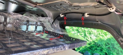

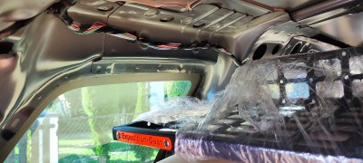

Półka wisi pochylona, nie wiedziałem, że dwa z wieszaków powinienem podgiąć do góry.
Plik ściągnięto 48 raz(y) 162,53 KB

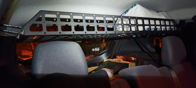

Półka zawieszona.
Plik ściągnięto 43 raz(y) 200,24 KB

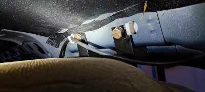

Śruby wkręcone w otwór wraz z wieszakami. Mając możliwość, polecam jednak ogarnąć coś lepszego. U mnie to w zasadzie prototyp.
Plik ściągnięto 37 raz(y) 155,15 KB

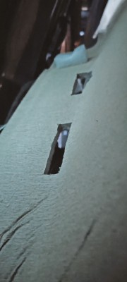

Wykonać otwory, którymi przejdą wieszaki. Trochę przesadziłem z rozmiarem.

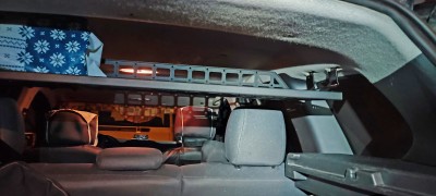

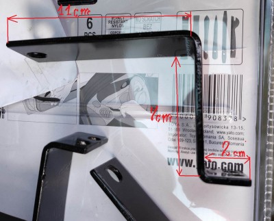

Wymiary wieszaka. Dwa z nich , te od strony klapy bagażnika polecam podgiąć do góry, by półka nie wisiałą pochylona do bagażnika. Jak zakłądałem, nie wziąłem tego pod uwagę...
Plik ściągnięto 16 raz(y) 195,3 KB

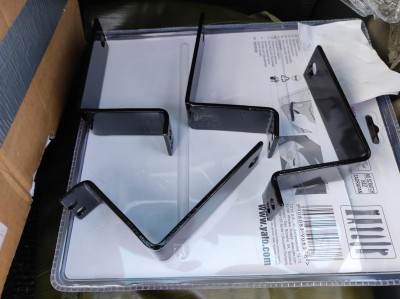

Wieszaki do zamocowania półki.
Plik ściągnięto 12 raz(y) 176,43 KB

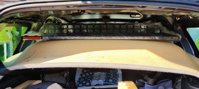

Zaznaczone otwory, do których zostanie przykręcona całość. W półce należy wywiercić otwory w zaznaczonych miejscach, by półka weszłą nie zachodząc za zagłówki.
Plik ściągnięto 26 raz(y) 203,94 KB
