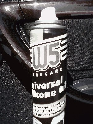

denerwowały mnie skrzypienia dochodzące z wewnętrznych uchwytów w drzwiach. Wystarczy mocniej ścisnąć albo pociągnąć w trakcie zamykania i (szczególnie ten w drzwiach od pasażera z przodu - zasiada tam najczęściej koleżanka-małżonka, która chwyta często i kurczowo :mrgreen: ) trące o siebie plastiki wydają dźwięki nader irytujące. Rozbierać i jakoś wygłuszać? Nie ma chyba sensu, bo po demontażu może być tylko gorzej. Zgłaszać jako usterkę w ASO? Pewnie można, tylko zakończy się to zapewne próbą rozbiórki.Prymitywne sposoby są czasem skuteczne. Złączenia i miejsca styku poszczególnych elementów potraktowałem dość obficie silikonem w sprayu pozwalając mu wpłynąć w szczeliny, potem starannie powycierałem nadmiar i w rezultacie...uchwyty nadal skrzypią :-/ - ale o jakieś 70% ciszej. W zasadzie to już tylko żałośnie popiskują, zawsze to jakaś pociecha :-P

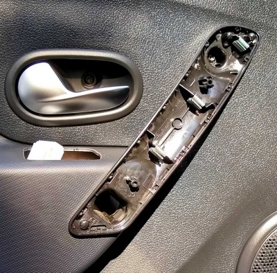

Ogrzeje kotleta, bo mam ten problem w swojej sandero II. Szczególnie w upale. Tezeszczy od samego patrzenia na te uchwyty. Wystarczy ze oprę kolano podczas jazdy i już trzeszczy. Zdjecia w wątku niestety są już niedostępne. U mnie te nakładki są imitacją carbonu. Rozumiem, że są one montowane na wcisk i delikatne podważenie powinno je uwolnić? Jeśli ma ktoś jeszcze zdj jak to wygląda po demontażu to będę wdzięczny.
Pomógł: 120 razy
Posty: 4062
Wysłany: 2021-09-28, 09:18
PiotrekH napisał/a:
Uprzejmie służę fotką. Coś tam może i sobie skrzypi przy dotyku, ale mnie to nigdy nie przeszkadzało- w czasie jazdy nie skrzypi :mrgreen:
Siedzi na zatrzaskach blaszanych jak widać. Rozbierałem to tylko z okazji wymiany głośników...
Plik ściągnięto 23 raz(y) 244,01 KB

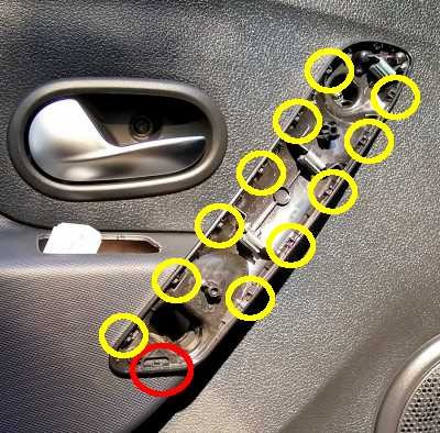

Kauris
Model: Logan MCV II Ph1
Silnik: 1.2 16v 73KM
Rocznik: 2015 120kkm
Dołączył: 21 Sie 2015
Posty: 644
Wysłany: 2021-09-28, 22:14
Kiedyś szpara na rozbierak/śrubokręt była od dołu (czerwony). Jak połamiesz "uszka" (żółte) to ci będzie nieestetycznie odstawać jedno od drugiego na krawędzi.
Plik ściągnięto 15 raz(y) 33,96 KB
Model: LOGAN MCV II
Silnik: 0,9Tce 121KM@186Nm
Posty: 2009
Wysłany: 2021-09-29, 11:34
Niestety te rączki w każdym modelu dacii w, którym występują po pewnym czasie eksploatacji ( wystarczy kilka miesięcy) zaczynają trzeszczeć. Ja radzę sobie z tym tak, że miejsce styku osłony uchwytu ( tego czarnrgo lub Carbonowego) oklejam taśma izolacyjna lub parcianą i składam wszystko na lekki wcisk i jest o wiele lepiej. Myślę, ze najlepszym rozwiązaniem było by zastosowanie takiej elastycznej masy uszczelniającej - https://www.boll.pl/masy-...BoCRoUQAvD_BwE.
Naniesienie jej na stykające ze sobą elementy na 100% wyeliminuje wszystkie trzaski - koszt z 20zł + ewentualnie 20zł na zakup pistoletu
Ostatnio zmieniony przez dudu$ 2021-09-29, 11:35, w całości zmieniany 1 raz
