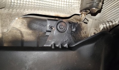

Pacjentem był Dokker 1.2 z 2015r.

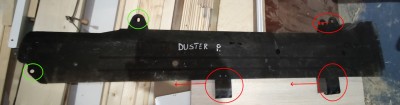

Udało się dostać tanio osłonę podwozia z Dustera I, przednie mocowana pasowały, natomiast tył i uchwyty boczne już nie.
Uchwyty można dość łatwo odczepić rozwiercając zgrzewy i oddzielając np. dłutem/przecinakiem, przełożyć w nowe miejsca i skręcić śrubami.

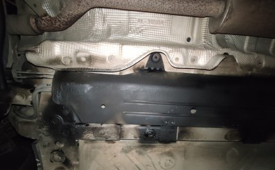

Trzeci uchwyt z tyłu dorobiłem z łącznika budowlanego (oryginalne uchwyty były tutaj za krótkie).
Tylny otwór niestety jest nieco przesunięty, ale tutaj też łącznik budowlany pozwolił na jego zamocowanie.
Oczywiście jeżeli ktoś ma spawarkę, może to dopasować jeszcze lepiej.
