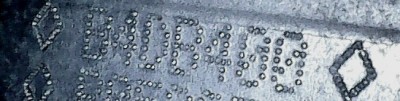

4.Symbol jest też wybity na bloku, przy połączeniu ze skrzynią- z przodu, na wysokości alternatora.

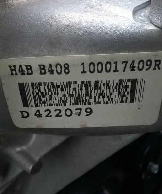

To, że oznaczenie każdego 0,9TCe to zawsze H4B wiadomo i bez czatu. A dalej jest zawsze rozwinięcie H4xx i tylko tyle znajdziesz oznaczeń na silniku (na naklejce czy na bloku)- czyli całe oznaczenie to np. H4B B400 albo H4B B408, albo H4B B410 itp... dalej tylko numer katalogowy części.
Przykładowo u mnie jest tak:
Plik ściągnięto 10 raz(y) 72,2 KB

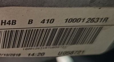

Kiedyś zrobiłem zdjęcie kamerą endoskopową bloku silnika w miejscu opisanym przez @Dymek #4.
Tak to wyglada dla mojego silnika:
Plik ściągnięto 11 raz(y) 77,86 KB

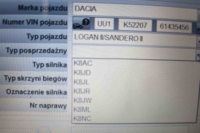

Najbardziej potrzebują "typ posprzedażowy" bo mnie clip nie przepuści dalej. Jeszcze typ silnika "K...". Dostałem z salonu walizkę makulatury, a najważniejszych danych brak.

Kod silnika powiedzmy już znam jeszcze typ posprzedażowy

Posprzedażny
Pomógł: 120 razy
Wysłany: 2025-10-01, 22:37
radd napisał/a:
Posprzedażny
W terminologii polskich ASO nazywa się to "typ techniczny", czyli dokładnie jak pisałem wcześniej. To, co Ci wyskakuje w programie to jest dokładnie to. Nie masz żadnych zleceń z przeglądów w ASO? U mnie ten typ techniczny był wpisywany na każdym zleceniu.
