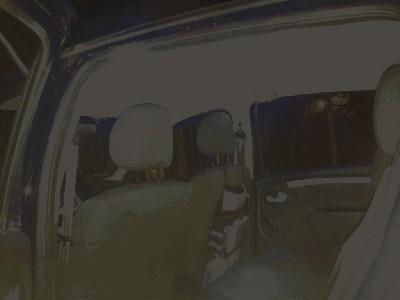

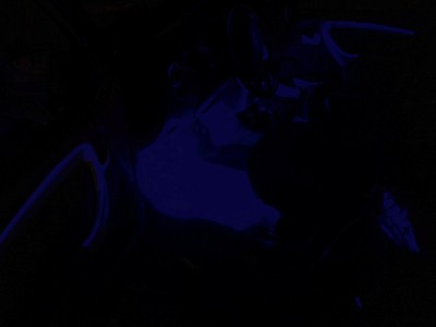

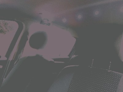

Gwarancja minęła więc zrobiłem to co zamierzałem już dawno. Dorobiłem sobie trochę światełek: pod stopami i na podsufitce - wymieniłem też kolorek lampki głównej w podsufitce ("reflektorek" pozostał biały). Teraz mam w aucie jak w UFO (nie wiem, czy ktoś z Was był w środku - ja byłem porywany ze cztery razy więc wiem coś na ten temat :mrgreen: ;-) ) .
Wstawiam fotki i filmik na Youtube. Niestety jakość nie jest najlepsza - najlepszy efekt jest po ciemku - ale wtedy zdjęcia i filmy wychodzą kijowo.

Lamki boczne przerobine (te były na 5-6 V i się sfajczyły): https://www.foliatec.com/...1=82&p2=1&p3=82 więc w środku dałem to (na 12 V): https://www.foliatec.com/...1=82&p2=1&p3=82
Lampki punktowe w podsufitce to te: https://www.foliatec.com/...1=3&p2=38&p3=40
Listwy LED wziąłem z Allegro te (ale 30 cm): http://allegro.pl/mega-os...html?source=mlt
po 1 - przód nad nogami kierowcy i pasażera - mocowanie: wkręty (od strony kierowcy w wykładzinę - od pasażera w obudowę schowka)
po 1 - pod fotelami kierowcy i pasażera (mocowanie opaski zaciskowe do takiego "preta" pod fotelem - również opaski zaciskowe)
po 1 - pod fotelami od nóg pasażerów (tu akurat dałem katody - ale lepiej wziąć listwy LED) mocowanie pod fotelem kierowcy do "pręta", a pod fotelem pasażera do drutów od tapicerki fotela - brak tam "pręta" (również opaski zaciskowe).
Wszystko zasilane z lampki bagażnika - sterowanej przez UCH (chyba nie przestawiłem liter) - więc lampki zapalają sie i gasną, oraz ściemniaja jak lampka podsufitki. Przewody porowadzone po progami i nad posufitką - tu był najwięcej zabawy bo trzeba był od tyłu zdjąć podsufitkę (przodu nie zdejmowałem, a odchyliłem tył podsufitki.
I to wszystko.
