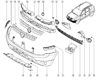

Może poniższy rysunek pomoże.

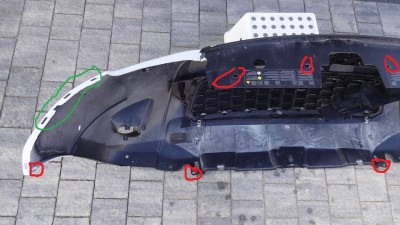

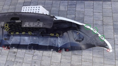

Chciałem się dostać do tej dolnej żeby zamontować ledy dzienne i nie mogę jej ogarnąć - a na siłę nic nie chcę robić. Osłonę 14 zdjąłem a dalej ani rusz - nie mogę "wymacać" żadnych zapinek ani zaczepów.

Moim zdaniem musisz zderzak zrzucic, zeby dostac sie do grila, ktory jest montowany ze zderzakiem na zaczepy (zolty kolor).
Zdezak zciadasz odkrecajac 4 sruby na przednim pasie, odchylasz nadkla, tam masz po jednej stronie a od dolu albo sa spinki albo wkrety laczace zderzak z nadkolem i na foto widze na pewno 2 sroby.(czerwony kolor).Nastepnie wypinasz ze slizgow(zielony), odpinasz wtyczne od halogenow izderzak sciagniety. Uwazaj przy odczepianiu grila od reszty bo to kruchy plastik.
Bedzie podobnie http://www.daciaklub.pl/f...pic.php?t=13439
