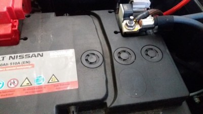

Zobaczcie jakie korki wymyślili
Plik ściągnięto 136 raz(y) 43,75 KB
Wysłany: 2016-04-04, 18:37
jakiś super-klucz potrzebny - jak do sejfu w banku - trzeba dobrać średnicą kawałek rurki, ponacinać ząbki piłką do metalu i bingo :-P

Faktycznie niezły patent aby zniechęcić użytkownika do regeneracji akumulatora i zmusić go do zakupu nowego. Ja próbowałbym coś takiego odkręcić ostrymi, rozwartymi cęgami bocznymi wbijając delikatnie ich końcówki w plastik i kręcąc w lewo.

Rozgrzej płaski śrubokręt i przyłóż do korka. Jak wystygnie to odkręć :-P

Dzięki za wszystkie porady, ale pamiętając, że auto jest na gwarancji to nie odważę się z nich skorzystać :-D .
Będę musiał namierzyć jakiś specjalny klucz do tego, albo tak jak pisał Dar1962, zrobić swój własny.

Sam kształt tego korka świadczy o tym że go się tylko zakręca ;)

Błąd - w moim stary Loganie miałem tenże akumulator i w wieku czterech lat na wakacjach przestał kręcić - korki odkręciłem po prostu śrubokrętem "z wyczuciem" naciskając na te schodki w korkach - po uzupełnieniu wodą demineralizowaną której wlałem prawie pół litra akumulator działa u nowego właściciela do dziś kolejne cztery lata ...
