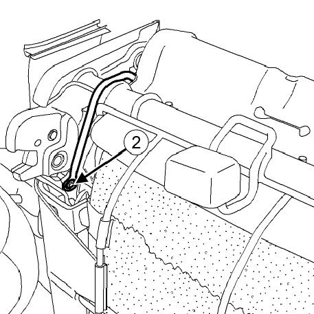

witam serdecznie,
Od jakiegoś czasu mam problem z siedzeniem w drugim rzędzie, przez które wsiada się do rzędu trzeciego. Oparcie składa się na siedzisko ale siedzisko w jakiś dziwny sposób się zablokowało i nie można go podnieść do góry przez co wsiadanie stało się dużym problemem.
Czy ktoś z Was może wie co trzeba zrobić aby to odblokować bo mi już brakuje pomysłów.
Pomocy!!!!!
Ostatnio zmieniony przez laisar 2014-01-02, 18:47, w całości zmieniany 1 raz
Wysłany: 2014-01-02, 18:20
może się zabrudził zatrzask ... popsikać może delikatnie srubokrecikiem podwarzyc i powinno puscic :)
Wysłany: 2014-01-02, 18:47
Zamek trzymający siedzisko odblokowuje się właśnie przez położenie oparcia, dzięki cięgnu łączącemu oba elementy.
Skoro przestało działać, to trzeba obejrzeć, co się z nim stało. W tym celu wystarczy odpiąć materiał tapicerki, trzymający się na na plastikowej listwie wszytej na końcu - widać ją w lewym górnym rogu.
