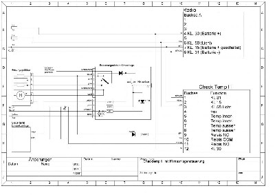

W Dusterach (ale chyba we wszystkich Daciach z klimatyzacją ręczną ) jest możliwość instalacji układu sterującego tzw Clima Control - czyli uzyskania automatycznego sterowania klimatyzacji.
Na razie jest to opracowanie teoretyczne - bo nie mam jeszcze dostępu do Dustera

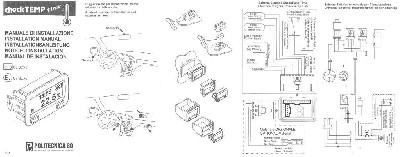

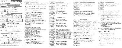

Opracowanie dotyczy sterownika klimatyzacji chcek temp politecnica 80 , prawdopodobnie również uniwersalny sterownik Conrada będzie można użyć - chociaż jest znacznie droższy (dostępny na Allegro i w sklepie Conrad.pl)
A cały diagram podłączenia w załączonym pliku.
Niestety nie mogę dodać załącznika w pliku pdf bo jest ograniczenie do 256 kB a on ma około 4,2 MB
Plik ściągnięto 1042 raz(y) 94,8 KB
Plik ściągnięto 1143 raz(y) 66,8 KB
schemat podłączenia sterownika klimatyzacji - Clima Control
Plik ściągnięto 1293 raz(y) 78,93 KB

takie pytanie techniczne, jak chcesz zrobić "climatronik" jak w dusterze jest linkowe sterowanie wentylacją i nie ma żadnych silniczków ani do sterowanie strumieniem powietrza ani mieszaniem powietrza?
Wysłany: 2014-02-07, 16:09
To jest uproszczony klimatronik - utrzymuje stałą temperaturę powietrza w samochodzie poprzez załączenie działania klimatyzatora - to jest tylko sterowany mikrokontrolerem termostat załączający lub wyłączający elektronicznie klimatyzator :-D

jas_pik czyli ten serownik według opisu steruje tylko wł/wył sprężarki klimy, to nic już nowego na tym forum. Takie rozwiązania już mamy, kolega bebe wstawił nawet do nich linki.

a jaki jest sens takiej rzeźby? ja nie widzę żadnej wartości dodanej takiego rozwiązania
Wysłany: 2014-02-07, 22:03
Zaprezentowane rozwiązanie posiada funkcje :
1. Temp zewnętrzna
2. temp wewnętrzna
3. Utrzymanie stałej temperatury wewnątrz
Starsze wersje nie posiadały termometru - o ile się orientuję - czyli mamy 3w1

utrzymywanie temp wewnątrz przy tym patencie jest mało komfortowe, jeśli dobrze rozumiem to jak temp spadnie poniżej progu to włączy się sprężarka czyli dmuchnie z nawiewu zimne powietrze bez żadnego mieszania itd, jeżeli mamy ustawioną wysoką temp na pokrętle temperatury to i tak może to być za mało żeby schłodzić wnętrze, jeżeli ustawimy na max zimne to nie jest to zdrowe bo chlasta po pasażerach lodowatym powietrzem.
Jaki jest tu sens?

ok, dalej nie widzę sensu, tak jak pisali inni forumowicze będzie smród i tyle przy takim ciągłym właczaniu i wyłączaniu, z moich doświadczeń z "klimatronikami" sprężarka zawsze chodzi, tylko mieszalnik reguluje temperaturę.
Dalej uważam to za pozbawioną sensu rzeźbę, ale każdy lutuje jak lubi :)
Wysłany: 2014-02-07, 23:19
Czyli nadal nie czytasz ze zrozumieniem. Pewnie nawet nie czytałeś tego co podałem w linku wyżej.
Ale wytłumaczę ci, bo każdemu należy się szansa.
To nie służy regulacji temp., tylko działa jako bezpiecznik, a przynajmniej ja tego tak używam.
Ustawiam temp. np. 22 stopnie właśnie taki bezpiecznik, że gdyby temp. spadła poniżej tego to sprężarka ma się wyłączyć abym nie zmarzł. Rozumiesz?
Ponadto ustawiam sobie tak nawiew ciepła aby temp. była miła i przyjemna, jednak gdyby temp. pomimo regulacji pokrętłami spadła jednak w dół to mój bezpiecznik wyłączy klimę gdyby zrobiło się zbyt zimno - nie muszę tego pilnować jak ty, po prostu dzięki temu jestem pewien że temp. w aucie nigdy nie spadnie poniżej ustawionej przeze mnie temp.
Dlatego zawsze wkurzała mnie klima manualna, że można w niej zmarznąć, można się zagapić i czuć się komfortowo w chłodnym autku, ale okazuje się że w aucie jest np. 15 stopni, a na dworzu 35 - szok termiczny po wyjściu z auta murowany, angina również.
Moje urządzenie czy inne które działa jako bezpiecznik chroni przed takim właśnie niekontrolowanym schłodzeniem.

rozumiem pomysł na "bezpiecznik" ale patrzę na to przez pryzmat bezobsługowości, czyli jakiejś tam automatyki, tutaj pokryte jest małe spektrum pracy "klimatronika" a w dodatku będzie śmierdziało przy właczaniu/wyłacznaniu sprężarki latem. Fajnie że pewnie nie spadniesz poniżej jakiegoś tam progu temperatury ale za mało tutaj plusów jak dla mnie.
Dalej podziwiam za zapał i pomysłowość.
Wysłany: 2014-02-07, 23:33
Większość samochodów bez rozbudowanej elektroniki i z jednostrefową klimatyzacją pracowała właśnie na takich sterownikach.
Jak dobrze pamiętam to w latach 90-tych były one standardowo montowane w samochodach VW.
A że zajmujemy się samochodem co by nie było budżetowym a chcemy zapomnieć o włączaniu i wyłączaniu klimatyzacji przyciskiem jak będzie nam za zimno to jest to chyba coś co może erzatzem.
A to że jest to stosowane wciąż na świecie to można podejrzeć na stronie indyjskiego małego producenta który swój model sprzedaje do wszystkich samochodów na rynku - także DD
A tak naprawdę cały czas jest to to samo - termostat włączający i wyłączający klimatyzację.
