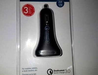

W Lidlu były SilverCrest mini ładowarki, dwa gniazda 2,4A. Szybko ładujące Quick Charge 3 dużym prądem do 60%, potem już takim jak steruje telefon. Szczegóły na zdjęciach.

paul7 napisał/a:
mam podobna, tez z jednym portem quick charge 3.0, z odpalona nawigacja i wyswietlaczem, i streamingiem radia z LTE przez BT do medianava, laduje normalnie telefon a nie tylko podtrzymuje stan jak dotychczasowe (jak wylaczalem ekran to ladowalo, ale nie o to chodzilo).
co do wypadania to w clio zamontowalem ja na stale, rownolegle do gniazdka. problem rozwiazany i gniazdo 12V wolne

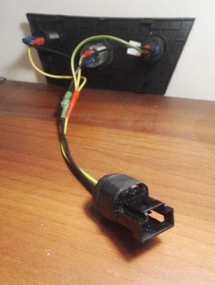

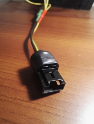

Wysłany: 2019-05-07, 21:00   Gniazdo USB i wskaźnik naładowania akumulatora - duster II

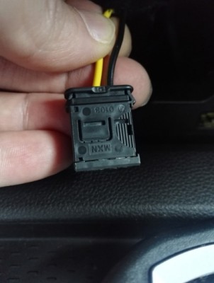

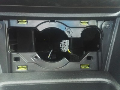

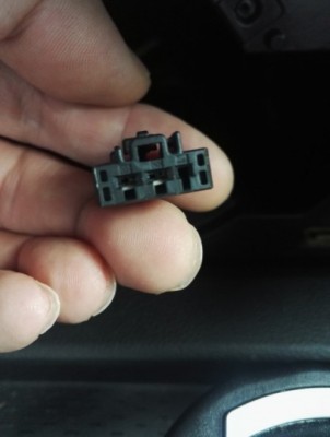

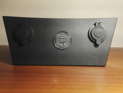

W dniu dzisiejszym dołożyłem obok gniazda zapalniczki - gniazdo ładowania USB i wskaźnik naładowania akumulatora. A tak to wygląda. Podłączenie wykonałem w ten sposób że nie przecinałam oryginalnych przewodów instalacji elektrycznej (samochód na gwarancji) tylko wykorzystałem do podłączenia wtyczkę gniazda zapalniczki. Drugą końcówkę wtyczki przerobiłem z gniazda zapalniczki. W ten sposób instalacja w samochodzie jest nienaruszona i estetycznie wykonana, bez druciarstwa.
Plik ściągnięto 30 raz(y) 83,42 KB
Plik ściągnięto 2503 raz(y) 89,27 KB
Plik ściągnięto 36 raz(y) 77 KB
Plik ściągnięto 30 raz(y) 41,51 KB
Plik ściągnięto 20 raz(y) 40,7 KB
Plik ściągnięto 17 raz(y) 38,68 KB
Plik ściągnięto 14 raz(y) 31,73 KB

Super - gratuluję pomysłu.
Nowa zabawka DD 2 :)
Belphegor
Silnik: 1.5 dCi 110 KM EDC
Dołączył: 27 Cze 2018
Posty: 1560
Skąd: WE, WPR
Wysłany: 2019-05-08, 09:40
Dobry pomysł. Bo fabrycznie w tym miejscu jest zbyt dużo wolnego miejsca. ;-)
Psycho the rapist
Posty: 1828
Wysłany: 2019-05-08, 10:22
za duże obciążenie na takie przewody
lepiej pociągnąć swoje do nowego bezpiecznika
tom45tom
Silnik: 1.6 SCe 115
Dołączył: 27 Kwi 2018
Posty: 146
Skąd: kujawsko-pomorske
Wysłany: 2019-05-08, 14:07
Trzech gniazd naraz nie użyję, w głównej może potrzebuję 1 gniazda usb do podładowania telefonu, a gniazdo zapalniczki bedzie bezużyteczne. Więc nie ma mowy o przeciążeniu.

i o czymś podobnym myślałem bo miejsca jest tam sporo - jak wyjąłeś ten plastik do którego podpięte są gniazda??
Fruxo napisał/a:
sugerujesz że te kabeli nie pociągną np cb-radia i kamery? bo mam spięte na przedłużaczu te dwa urządzenia w loganie i jakoś to działa od paru lat.
