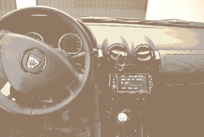

Obiecane zdjęcia
radio
Plik ściągnięto 7878 raz(y) 248,76 KB
Wysłany: 2011-03-19, 17:34
zed, trchę złe miejsce znalazłeś na guziczek od LPG jak na trasie zacznie ci pipczeć to zacznie się szukanie to to kur... jest ;-) wiem bo w Megane mam też w miejscu trochę ciężko dostępnym :-D
Jeśli mam być szczery to zbytnio mi się nie podoba te radio GPS, ale to jest moje odczucie,
Mam pytanie czy to ma zdejmowany panel :mrgreen: :?:
