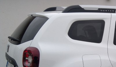

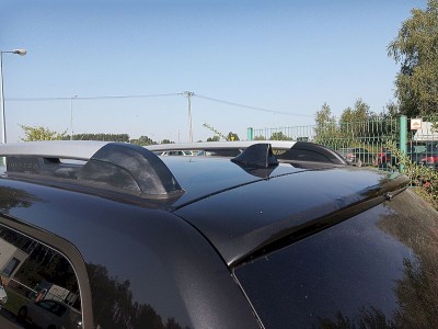

Wysłany: 2020-05-17, 16:49   Antena
Miałem problem ze zmniejszeniem zdjęć,bardzo prosty montaż,ja mam satynową siwą,ale może być i czarna,za późno się znalazłem czarną
Plik ściągnięto 65 raz(y) 143,01 KB
Plik ściągnięto 71 raz(y) 99,46 KB

Wysłany: 2020-05-17, 17:12
A jak odbiera stacje radio?
Słuchałeś poza miastem, w trasie?
Dyzio
Silnik: 1.3 Tce 150
Dołączył: 17 Maj 2020
Posty: 5
Skąd: Radom
Wysłany: 2020-05-17, 18:15
Pod spodem jest cewka,co do odległości to trudno powiedzieć,na długich trasach nie miałem problemu żeby radia słuchać.
Dla mnie,najważniejsza była wysokość i wygląd, resztę można uzupełnić,po przez pendrajwa, MP3, bocznego nawigatora itd ☺️

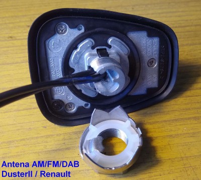

Wysłany: 2020-09-16, 11:03
HWfreak napisał/a:
A ma ktoś numer oryginalnej płetwy do DD2 obsługującej DAB, GPS?
Do Dustera nie ma oryginalnej z GPS, bo Dacie mają anteny GPS osobno, więc fabrycznie taka nie występuje.
Ale odpowiednikiem 1:1 dla płetwy o numerze 8201684054 (FM + DAB) jest płetwa Renault z 3 przewodami (FM, DAB, GPS) o numerze 8201724052. Spokojnie można montować, tyle że w fabrycznej wiązce Dustera nie będzie z tyłu kabla dla GPS.
Przecież podawałem link do niemieckiego sklepu i tam masz obie anteny z podanymi numerami...
W RRG też ją masz i tak jak u Niemców paradoksalnie jest tańsza od dwuprzewodowej: KLIK
Jedna uwaga- te anteny mogą nie mieć w komplecie pierścienia z nakrętką mocującą, bo to występuje jako osobna część o numerze 282191132R. Jednak nakrętka przełożona z oryginalnej anteny z batem będzie na pewno pasować- to to samo.
Plik ściągnięto 46 raz(y) 193,46 KB
Ostatnio zmieniony przez Dymek 2020-09-16, 11:29, w całości zmieniany 5 razy

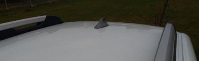

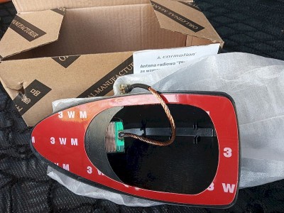

Wysłany: 2020-09-22, 20:39
Dziś zamontowałem płetwę nakładkę. Działa trochę lepiej niż antena z wykręconym batem :roll:
Plik ściągnięto 64 raz(y) 90,32 KB
Plik ściągnięto 41 raz(y) 118,96 KB

Wysłany: 2020-09-22, 20:50
Jak mogę to proszę, z alledrogo: płetwa-nakładka, działa odrobinę lepiej niż bez niej. Za to miałem mini-bacik i ten tylko za zaślepkę robił.
