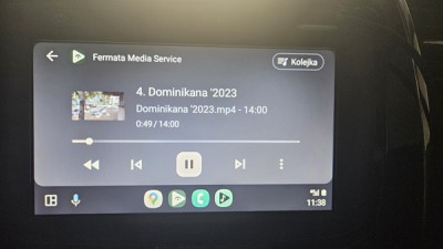

Próbowałem z FremataAuto i nic nie wyświetla na ekranie. Początkowo wogóle jej nie widziałem w AA. Po przyznaniu uprawnień w ustawieniach programisty dla nieznanych żródeł pojawia się na panelu ikona. Ani z poziomu telefonu ani w panelu MNE3 nic nie mogę zrobić. W FA włączyłem wydaje się wszystko co mogłem. Będę wdzięczny za pomoc.

Już nie mogę edytować więc dodam, że przez fremata idzie dźwię np. z YT lub moich filmików, jednak obrazu nie ma. Dźwięk mam w standardowym odtwarzaczu.
a jak instalowałeś fermatę? najlepiej pobrać z githuba: https://github.com/AndreyPavlenko/Fermata/releases/download/1.9.9/fermata-1.9.9-auto-universal-arm64.apk
musisz jeszcze włączyć w AAWireless opcje programisty

Niepamiętam skąd pobierałem w każdym bądź razie pobrałem jeszcze dodatkowo carstream I zaczeły się schody.
5 wirusów do tego stopnia, że przywracałem fabryczne ustawienia. Napewno miałem ustawione opcje programisty, w AA widziałem fermate, na panelu radia też. Chyba sobie odpuszczę bo boję się ponownego resetu. Tak jak pisałem wcześniej miałem u siebie dźwięk bez obrazu.
żeby działało chyba musi być w AA nieznane źródła w ustawieniach AA, ale też włączone opcje programisty w aplikacji AAWireless

Czajo napisał/a:
To wszystko miałem bo inaczej nie byłoby widać aplikacji. Niestety tylko sam dźwięk miałem.

spróbuj wersji z githuba a nie przez jakieś lewe sklepy z apkami

Czajo napisał/a:
Niestety nie mam obrazu. Włączyłem ustawienia programisty, dodałem nieznane źródła, Fermata pojawia się w AA i odtwarza tylko dźwięk. Tak się dzieje z YT jak również z moimi filmami które mam w telefonie.
