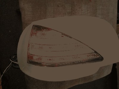

Odgrzebię temat gdyż takowe lustereczko może zdobędę ale najpierw bym chciał zorientować się czy szanowni koledzy mają może w magicznym programie rozpiskę pinów/kabli z Renault Symbol lub widziałem też w Renault Sandero Stepway lusterka z wbudowanymi kierunkowskazami
Wysłany: 2014-04-28, 23:05
Rozpiski nie mam, ale wiem jak podłączyć - nowe lusterka będą miały o 2 kabelki więcej niż Twoje stare. Jeden najprawdopodobniej będzie czarny - masowy, a drugi kolor trzeba podłączyć odpowiednio stronami do UCH.
(W teorii można by się co prawda podłączyć do wtyczki koniecznych do zdemontowania bocznych, jak słusznie zauważył DrOzda powyżej, ale mimo wszystko prościej chyba tamte wtyczki zaślepić, a podpiąć się właśnie do UCH, niż grzebać się z kablami pod błotnikiem i nad nadkolem...).

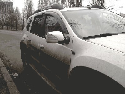

W przepisach prawnych obowiązujących tj Rozporządzeniu Ministra Infrastruktury z dnia 31 grudnia 2002 r. w sprawie warunków technicznych pojazdów oraz zakresu ich niezbędnego wyposażenia, nie ma ograniczenia ilości świateł kierunkowskazów.
A nasi wschodni sąsiedzi już mają przygotowane nakładki dla Dustera ( i lada moment innych Dacii)
Plik ściągnięto 241 raz(y) 75,5 KB
Plik ściągnięto 204 raz(y) 73,37 KB
