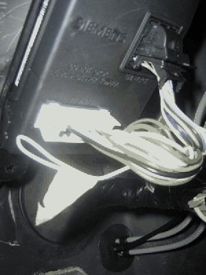

Zainspirowany po raz kolejny innymi wątkami na naszym i bratnich forach, tym razem ja zajrzałem tam, gdzie zazwyczaj nie ma po co zaglądać (; i odkryłem następującą rzecz:
Chcąc odkryć, to czegoż to może służyć tajemniczy luźny kabelek, postanowiłem przyjrzeć się bliżej widocznej na zdjęciu "czarnej skrzynce", która oficjalnie nazywa się UCH - "Unité Centrale Habitacle", czyli "moduł zespolony w kabinie" (albo "moduł kontroli elektrycznej kabiny" wg innych źródeł).
Urządzenie to jest prostym komputerem, sterującym różnymi funkcjami samochodu.
Jakimi? Najlepiej chyba będzie przedstawić po prostu listę połączeń (ścieżka - sygnał, po "/" - funkcja normalnie niezaimplementowana):

Za to ja, jak na razie nie odkryłem, niestety, od czego może być wolny kabelek przy moim UCH - ale pozostało mi jeszcze do sprawdzenie podłączenie tablicy wskaźników, więc nie tracę nadziei... (;

[...]od czego może być wolny kabelek przy moim UCH
A nie jest to antena od centralnego zamka ?
Wysłany: 2009-03-02, 20:34
Nie mam pojęcia, ale wygląda jak wszystkie inne kabelki i nie jest podłączony do UCH - więc wydaje mi się to mało prawdopodobne. Tym bardziej, że jeśli dobrze pamiętam (poszukam w wolnej chwili) antena centralnego zamka jest wbudowana w sam moduł zespolony. Obecność pinów A9 i A10 w EH1 logicznie by to zresztą potwierdzała.

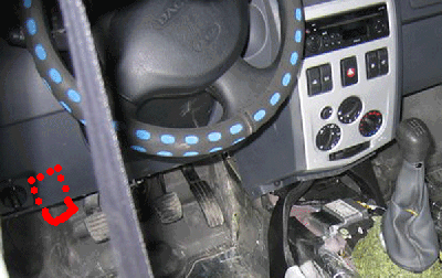

A gdzie to ustrojstwo(UCH) znajdę w mojej MCV-ce, bo chciałbym sobie przerobić spryskiwacze?
Wysłany: 2009-03-18, 23:55
W okolicach lewej stopy kierowcy, pod osłoną przyczepioną od spodu deski rozdzielczej, ale przy jej samym brzegu - jedna spinka mocująca ją wpięta jest zresztą w podstawę modułu.

Aha, taki biały luźny kabel z zaizolowaną końcówką również mam - także wygląda to na to, że jest to antenka od centralnego zamka.
