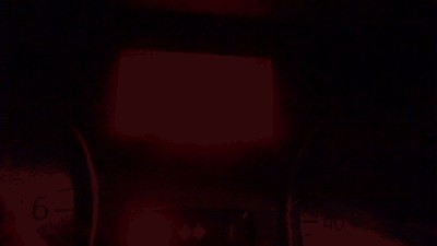

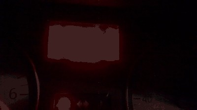

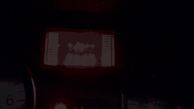

Dziękuję, właśnie wróciłem z testów. Udało mi się na chwilkę uzyskać dwie kreski i zgaszoną rezerwę oraz odczyt pozostałych km. Jednak kontrolka z dystrybutorem cały czas mrugała. Podczas jazdy z poprawną informacją znów wskoczyła rezerwa. Test LCD potwierdza sprawność wyświetlacza. Mam też symbol "Jo" ( low? ) oraz tajemnicze cyfry nie będące przbiegiem pojazdu.

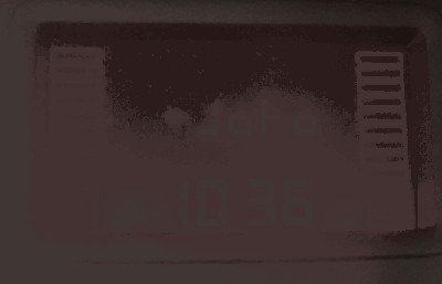

Nowy screen
Plik ściągnięto 321 raz(y) 123,26 KB
Posty: 3747
Wysłany: 2014-07-11, 10:41
– Usterki "temperatura płynu" obecne lub zapisane w pamięci, wyświetlane są jako
"- - -TO" w przypadku obwodu przerwanego,
"- - -TC" w przypadku zwarcia.
Usterki "temperatura płynu" nie są znaczące, a usterka "TO" nie powinna być brana pod uwagę gdy silnik jest zimny.
– Usterki "czujnik poziomu paliwa" obecne lub zapisane w pamięci, wyświetlane są jako
"-JO- -" w przypadku obwodu przerwanego,
"-JC- -" w przypadku zwarcia.
Czyli masz "JOTO"
co oznacza przerwę w ukladzie czujnika poziomu paliwa i temperatury płynu chłodzącego ,
