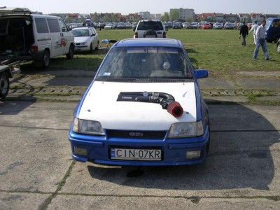

Wysłany: 2017-07-25, 20:35
Taki bedzie lepszy. Da 1 kun wiecej.
