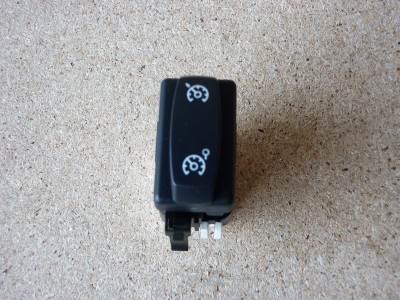

Cześć.
Szukam opisu pinout włącznika tempomatu (jak na zdjęciu). Czy ktoś z Was może natknął się na coś takiego buszując w zasobach internetu?

Wersja 6-pinowa:
pin - linia - opis
A1 - M - masa
B1 - 3PD - włącznik ogranicznika
A2 - AP10 zasilanie plusem po zapłonie z bezpiecznika świateł stopu
B2 - LPG - zasilanie plusem lewego światła pozycyjnego [podświetlenie]
A3 - 3FX - włącznik tempomatu
Wersja 8-pinowa:
pin - linia - opis
1 - AP43 - zasilanie plusem z bezpiecznika po zapłonie
4 - 3PD - włącznik ogranicznika
5 - MAN - masa prawego słupka pod deską rozdzielczą
8 - LPD - zasilanie plusem prawego światła pozycyjnego [podświetlenie]
