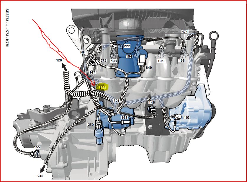

Silnik krokowy odpowiada za wolne obroty - także najpierw sprawdzić go należy.
Na tym zdjęciu :
silnik krokowy to numer : 649
Pobierz Plik ściągnięto 11342 raz(y) 108,55 KB

Wysłany: 2010-02-22, 20:38
Musisz go wyciągnąć - należy go odkręcić i wysuwasz aby wyszedł :)
I teraz na zimnym silniku, kiedy włączysz zapłon to taki trzpień w silniku krokowym powinien się dość mocno wysunąć - jeśli tego nie robi to jest uszkodzony.
Na ciepłym silniku trzpień silnika krokowego wysuwać się już nie musi.
Silnik krokowy wygląda tak :
Trzpień który się wysuwa chyba sam już teraz widzisz z powyższych zdjęć.
