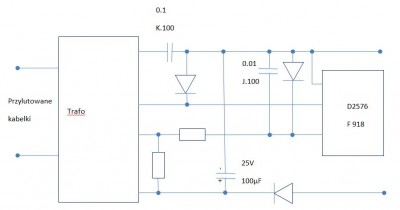

Załączam też schemat jaki skleciłem. Nie rozrysowałem trafo, a ten układ z radiatorem jest narysowany tak, jakby popatrzyć od spodu (chodzi o kolejność "nóżek"). Nie odczytałem też rezystorów. Starałem się, ale nie wykluczam błędów w tym schemacie. Założyłem, że kreska na diodzie ma być z tej strony co na schemacie wierzchołek trójkąta z kreską.

Kolego LZA, bez urazy ale na pewno twoja wiedza w temacie elektroniki jest znikoma.
Dlaczego?
Po pierwsze D2576 to jest tranzystor 2SD2576 czyli się zgadza z tym co na płytce (trzy wyprowadzenia). To co podałeś to jest faktycznie stabilizator ale tzw. scalona przetwornica impulsowa stosowana np. we wtyczkach do kamerek czy ładowarek samochodowych. Stąd też zakłócenia czasami w innym sprzęcie po podpięciu tego do instalacji samochodowej.
Jakbyś zwrócił uwagę na podaną specyfikację masz tam 5 wyprowadzeń zamiast 3 jak na płytce.
Suma sumarum wygląda to na rodzaj stabilizatora tylko pytanie jakiego. Czy prądowego czy napięciowego.
Jeżeli napięciowy to jedna z diod była by diodą zenera, a ze zdjęcia płytki na to nie wyglądają. Są to prostownicze 1N4007. Schematem też nie ma się co sugerować ponieważ na płytce są 3 diody.

Coś rzeczywiście spieprzyłem w tym schemacie. Nie tylko brak diody, ale kondensator nie jest tam gdzie trzeba. Chyba muszę to rozrysować od nowa i potem jeszcze raz dokładnie sprawdzić. :oops:

Poprawiłem schemat.
