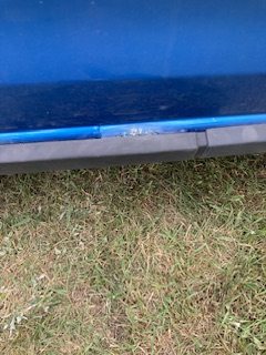

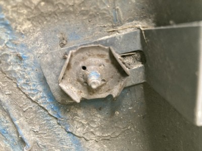

Dzień dobry,
Czy ktoś z Państwa zdejmował plastikowe osłony progów w Dacia Sandero Stepway (2016)
Myślałem ze mocowanie jest na zatrzaskach, ale chyba przeszkodą są te dziwne mocowania na śrubach ze zdjęcia poniżej.
W jednym miejscu jest tak mało miejsca, że nawet klucz tzw francuski czy kombinerki nawet nie chcą się zmieścić.
Być może ktoś Was ma jakis dobry patent na zdjecie tego?

A w którym to miejscu siedzi? Nie da się podejść standardowo, od czoła kluczem 24- nasadowym lub rurkowym? :roll:

Dzięki spróbuję rurkowym, ale wydaje się że jeden bok tego mocowania jest dłuższy i nic nie pasuje.
W miejscu ze zdjęcia dostęp jest Ok, można odkręcić francuskim czy kombinerkami, ale od strony tylnego koła (mocowanie pod samochodem) w małej przestrzeni pomiędzy plastikami nic tam nie pasuje.

Sprawdziłem właśnie u siebie- każdą jaką macałem, mogłem odkręcić palcami... 😁

Skąd ta korozja? Słabo widać na tej fotce- czy to jest tam na łączeniu blach progu, czy nie ma związku z tym łączeniem?
A co do tych nakrętek- pasuje nasadowy klucz 6-kątny 24 i naprawdę nie wiem z czym problem, bo u siebie sięgam do każdej nakrętki nawet takim płytkim kluczem jak poniżej...

Miałem kiedyś też MCV z 2018. Nówka. Jak chciałem sprzedać w zeszłym roku, to się okazało że mi próg zgnił. Mniej więcej w tym samym miejscu. Nie uznali mi zgłoszenia gwarancyjnego.
