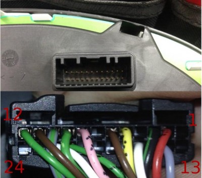

Pinout licznika Lodgy/Dokker
Wysłany: 2016-03-20, 09:21   Pinout licznika Lodgy/Dokker
1) -
2) Zasilanie plus
3) Masa (czarny)
4) -
5) Zasilanie po stacyjce
6) Plyta Przycisk komputera [C4 BC]
7) [C4 wlaczeniu komputer]
8) Czujnik cisnienia oleju
9) Kontrolka plynu hamulcowego
10) Kontrolka Hamulec
11) CAN L
12) CAN H
13) -
14) [sterowania C4 swiatla drogowe]
15) nadawca paliwa
16) nadawca paliwa
17) [C4 poziom oleju silnikowego]
18) [C4 poziom oleju silnikowego]
19) Czujnik temperatury zewnetrznej
20) Czujnik temperatury zewnetrznej
21) Lampka ostrzegawcza pasów
22) Wskaznik ladowania
