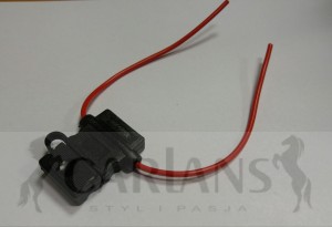

Chciałbym podłączyć odstraszacz gryzoni do osobnego bezpiecznika (lub przewodu) na którym pojawia się 12V tylko po wyłączeniu silnika.
Macie jakieś schematy z opisem, albo dobre rady?

W instalacji nie ma zasilania włączanego po wyłączeniu zapłonu. Potrzebujesz przekaźnika pośredniczącego wyłączanego zapłonem. Zasilanie przez bezpiecznik montowany na przewodzie podłączony pod klemę akumulatora lub ze skrzynki bezpiecznikowej w komorze silnika.

Wystarczy przekaźnik 561, chociaż nie widzę sensu wyłączania urządzenia podczas jazdy.
Ale jak chcesz to 85 do masy, 86 do kl15, 30 do kl30, 87a do twojego urządzenia, 87 wolny.

Wolałbym użyć przekaźnika hermetycznego NC. Chciałbym, aby przy włączonej stacyjce przekaźnik działał i rozłączał zasilanie urządzenia. Przy wyłączonej - styki powinny w pozycji NC być zwarte i doprowadzać prąd do odstraszacza.

Doszedł odstraszacz i okazuje się, że ma dodatkowy przewód do odłączania zasilania w czasie włączonego prądu stacyjką - a więc ma wewnętrzny przekaźnik. :D
Ale...
Qrde, przeglądam ten schemat no i po niemiecku nic a nic... najchętniej chciałbym się podpiąć w komorze bezpieczników, ale gdzie jest to miejsce ?
edit: już doczytałem. Podobno każdy żółty przy bezpiecznikach ma 12V po uruchomieniu stacyjki.... sprawdzę.
