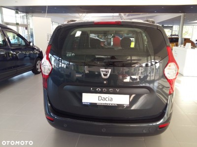

Mam następujący temat do rozważań, niestety serwis pomóc mi nie chce..... planuję założyć hak holowniczy do Lodgy 2016 stepway z oryginalnymi czujnikami cofania. Jak sądzę, po założeniu środkowy czujnik będzie szalał. Czy jeżeli ordynarnie wypnę z niego wtyczkę to system będzie chodził na dwóch czujnikach czy cały się wyłączy i zgłosi awarię? Jakie polecacie rozwiązanie tej sprawy?

micik
Silnik: 1.5 dci
Dołączył: 16 Paź 2016
Posty: 13
Wysłany: 2016-10-16, 18:59
Jesteś pewien, że nie będzie przeszkadzał? Tam są trzy czujniki z czego jeden centralnie wypada na haku.

Tak ci powiem że pierwszy raz widzę 3 czujniki. Hak można dać blisko zderzaka i nisko. Poniżej działania czujnika.
To już ci powinni dobrać. Haki z demontowalną kulą są. Ten środkowy sensor da się przełożyć na hak. Mało eleganckie ale skuteczne. Dziurę w zderzaku zaślepisz.
