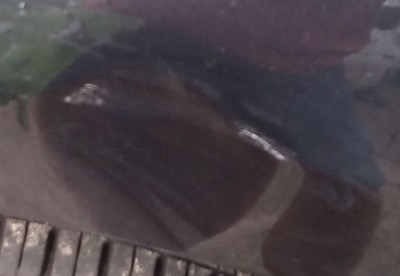

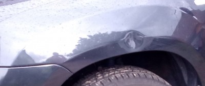

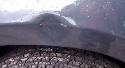

Dziękuję wszystkim zainteresowanym tematem za porady i wrzucam zdjęcia błotnika
Plik ściągnięto 37 raz(y) 191,42 KB
Plik ściągnięto 33 raz(y) 176,68 KB
Plik ściągnięto 39 raz(y) 176,62 KB
Wysłany: 2016-08-10, 20:15
Jak ma być robione z OC sprawcy to nie bawiłbym się w klepanie tylko na nowych częściach. Niech jest tak jak było przed.
Na podobnej zasadzie wymieniałem drzwi w poprzednim aucie. Na upartego wystarczyło to wycisnąć a rzeczoznawca z ubezpieczalni sprawcy przyznał mi nowe i nie kontaktowałem się z nimi osobiście tylko wypisałem upoważnienie warsztatowi i załatwiali to między sobą.
Ostatnio zmieniony przez arczi_88 2016-08-10, 20:16, w całości zmieniany 1 raz
kali
Rocznik: 2006
Pomógł: 18 razy
Dołączył: 29 Lip 2013
Posty: 1133
Skąd: Pabianice
Wysłany: 2016-08-10, 20:20
Auto prawie nowe więc wymienią cały i pomalują. Zwłaszcza że pójdzie to z OC sprawcy. Chociaż taki drobiazg można bez problemu wypchnąć i punktowo pomalować.
