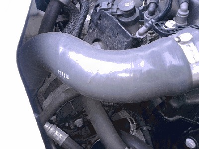

Tak wygląda dzisiaj wymieniony, wadliwy element.
Plik ściągnięto 175 raz(y) 120,54 KB

Mija kolejny tydzień.
Na liczniku trochę większy przebieg. Pod maską widać już pierwsze ubytki powłoki zewnętrznej. Jeszcze perforacja nie nastąpiła ale jest blisko.
Jutro zamieszczę zdjęcie.
Na obecną chwilę ASO kazało jeździć aż do ewidentnej dziury.
O zwrocie kosztów za nie uznaną wymianę gwarancyjną jeszcze nie było mowy.
Moim zdaniem, jeżeli nie jest to nagminna wada materiałowa - czekam na opinie użytkowników, to musi być jakaś konkretna usterka. Mam nadzieję, że zostanie znaleziona i usunięta bo jak na razie usuwana jest awaria, a nie jej przyczyna.
