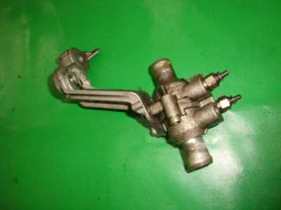

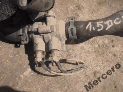

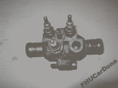

W związku z tym że kilku klubowiczów ma/miało problem z niedogrzanym silnikiem (zwłaszcza silnik dci), to postanowiłem zaproponować takie urządzenie, które nazywa się PODGRZEWACZ WODY W SILNIKU można go kupić na polarnym serwisie aukcyjnym w cenie około 80 złociszy. Cały zabieg polega na zamontowaniu podgrzewacza w układzie chłodzącym na wężu są tam najczęściej wstawione świece żarowe które pełnią zadanie grzałki całość jest prosta w montażu do tego można zastosować jakiś czujnik pozwalający na włącz/wyłącz przy danej temp lub coś prostszego sterowanego ręcznie.Zaprezentowane urządzenia pochodzą z renault clio/kangoo 1.5dci.

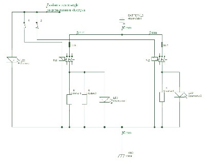

Znalazłem w necie ot taki schemat podłączenia, gość montował to w Alfie ale schemat jest raczej uniwersalny.
Montaż mechaniczny na wężu tuż przed nagrzewnicą. Dodam że gość posiada instalację gazową więc na małym obiegu znajduję się również reduktor.
Podgrzewacz jest niby dedykowany do Renault ale można montować w dowolnym aucie.
Moc: 3 grzałki po 300W, pobór prądu około 25A na grzałkę (dość dużo).
-przewód 10mm kw. - 1metr
-przewód 6mm kw. - 5metrów
-przewód 10mm kw. żółto-zielony 2 mety
-dwa przekaźniki - max. obciążenie styków 60-80A
-bezpieczniki z oprawkami 60A oraz 30A
-dwa przełączniki (świecące-widoczne na zdjęciu), diody LED, końcówki przewodów, przewód sterujący (bardzo cienki ale już nie pamiętam jaki przekrój), peszel utwardzony
Dodam może jeszcze krótki opis sterowanie.
Jeśli zapłon jest wyłączony nie ma możliwości załączenia układu; po przekręceniu kluczyka zapala się zielona dioda która informuje że układ jest gotowy do użycia; całość sterują dwa przełączniki- pierwszym załączymy dwie grzałki, drugim jedną; nie ma znaczenia kolejność, możemy dowolnie włączyć; za załączeniu zapala się dioda czerwona która informuje nas że grzałki są włączone- umieściłem w takim miejscu żeby była dobra widoczność.

Rozwiązanie podałem takie, ponieważ jest ono stosowane przez koncerny samochodowe w autach przeznaczonych na rynek skandynawski i służy do szybkiego dogrzania silnika, a przy okazji pozwala na szybką wymiane powietrza w kabinie z zimnego na ciepłe co w mroźne dni ma dodatkowe plusy. Minusem jest zwiększony pobór energi elektrycznej.
