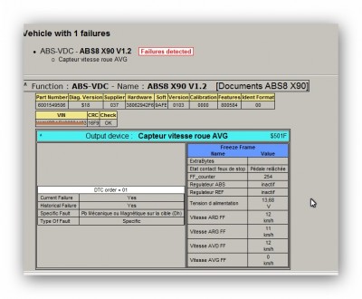

Witam przekopałem prawie wszystko i nie znalazłem odpowiedzi .Pomożecie mi rozszyfrować .Świeci mi się kontrola ABS skasowałem błąd ale po ruszeniu samochodem znowu się świeci z czytałem błąd .Może ktoś wie co to za usterka i na którym kole się znajduje ? chodzi mi o prawo,lewo tył przód pojazdu lub ktoś przetłumaczyłby ten screen pozdrawiam wszystkich

AVG = AVant Gauche, czyli Przód Lewy.
Jak widać, ABS nie ma odczytu prędkości z tego koła, więc albo padł sam czujnik, albo jest jakiś problem z połączeniem.

Równie dobrze mogła się oderwać tarczka na piaście jak to miał szwagier gdy zaliczył dziurę przy 120km/h.
Wysłany: 2016-11-06, 16:07
I obok opis: magnetyczne lub mechaniczne na tarczy. Co kolwiek to znaczy to sprawdz kable,wtyczke przy kole czy nie jest wszkodzona. Zobacz czy tarcza/liczydlo/koronka z ABS nie jest zabrudzona.

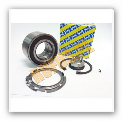

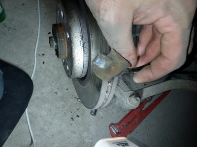

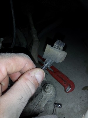

Witam ponownie A więc sprawa wygląda tak dostałem się do czujnika ABS ale na pierwszy rzut oka nic za bardzo nie widać że uszkodzony .Dla pewności kupiłem drugi nowy i wymieniłem .Teraz uwaga po wymianie czujnika i wykasowaniu błędu jadąc do tyłu kontrolka ABS nie wykrywa błędu i nie zapala się .natomiast po włączeniu jedynki do przodu po 2 sekundach już się świeci.Obawiam się że to może być wina łożyska .Dlaczego ? no niestety jak mam łożysko z czujnikiem ABS magnetycznym najprawdopodobniej bo jest takie samo wejście czujnika w pierścień jak na foto podane w załączniku.Jeszcze sprawdzę raz i przedmucham kompresorem ten pierścień chyba że jest jakiś inny powód że ABS się świeci . Nacie jeszcze jakiś pomysł co to może być ? zapomniałem dodać przy okazji wymieniłem gumowe łączniki stabilizatora były roztrzaskane

Trzeba przekroczyć 7km/h by układ wykrył usterkę. Pierścień możesz sprawdzić kartą ATE jest do kupienia w IC.
Wysłany: 2016-11-09, 04:29
To jezdzi do tylu ;-) . A powaznie to sprawdz luzy na lozysku.

Witam problem z ABS rozwiązany byłem u mechanika okazało się że łożysko w kole było zamontowane z tym czujnikiem magnetycznym na zewnątrz i dlatego nie zliczał impulsu. Koszt wymiany wraz z łożyskiem 220 zł.pozdrawiam
