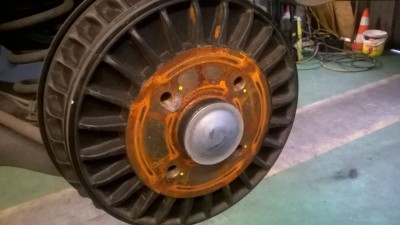

żeliwo pokrywa się rudą błyskawicznie, to nieuniknione jeśli bęben jest niczym nie zabezpieczony. To w tym przypadku wyłącznie kwestia estetyki.Można z tym sobie poradzić - odczyść z grubsza szczotką drucianą lub szlifierką kątową ze szczotką i pryśnij lakierem zawierającym od razu podkład w sprayu stosowanym bezpośrednio na rdzę - takim jak do metalowych ogrodzeń (OBI, Mrówka itd), czarny, szary czy jaki tam ci podejdzie. Koszt 10 zł i na dłuższy czas będzie spokój, tak robiłem w DD. Oczywiście malując przód zasłoń wcześniej tarcze .Nie sądzę aby uznano ci to jako wadę gwarancyjną

Radzę stanowczo nie malować wypustu, na który nakłada się otwór centralny felgi. Bo potem będzie trzeba użyć młotka do ściągania felgi z piasty. Mam taką historię z felgami po renowacji (piaskowanie i lakierowanie proszkowe).
