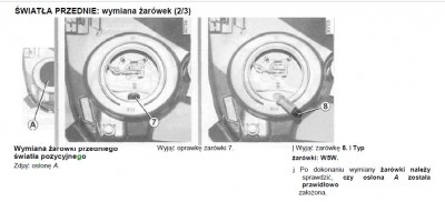

Po 2 godzinach nierównej walki z lewym reflektorem zwracam się do szanownych kolegów o instrukcję krok po kroku jak wymienić żarówkę światła pozycyjnego. Samochód ma już kilka lat więc nie ciągnę/kręcę na siłę żeby nic nie urwać.
Z sukcesów udało mi się obrócić oprawkę o 360stopni i nic więcej.
Dodam, że nie mam problemu z wymianą żarówek H7 ;-)
Wysłany: 2016-11-20, 15:34
nie pamiętam dokładnie ale po prostu się wyciąga - w instrukcji jest napisane "wyjąć" ;-)

No właśnie potrzebuję rozwinięcia słowa "wyjąć" z instrukcji. Naczytałem się o pourywanych zaczepach odbłyśnika i troszkę się cykam ciągnąć na maxa. Tak jak pisałem obraca się ale wysunąć/wyjąć się nie daje.
