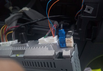

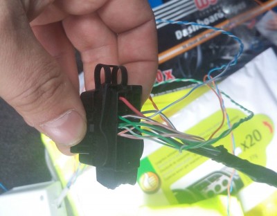

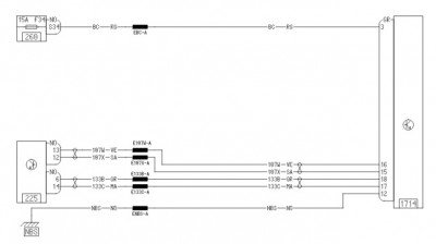

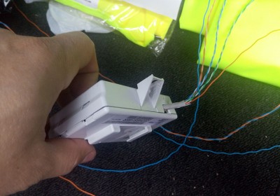

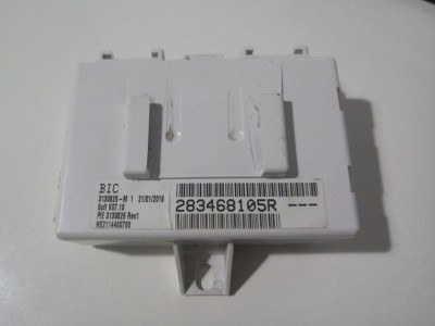

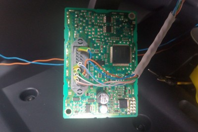

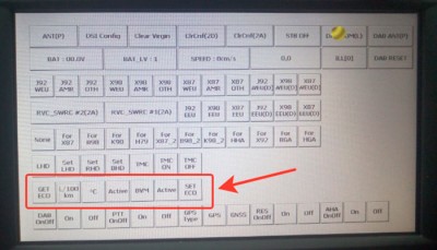

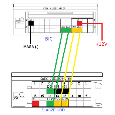

W końcu udało się rozwiązać problem wyświetlania temperatury oraz zadziałania funkcji ECO .
Zadziała tylko wtedy gdy radio ma połączone styli CAN do OBD.
Niezbędny jest jeden konkretny model modułu BIC numer Ref. 283468105R
Żaden inny nie zadziała.
Niestety na portalach aukcyjnych rzadko spotykany ( od moedlu CLIOIV i CAPTUR - ale chyba tylko w wersjach benzynowych)
Włączenie w wersjach oprogramowania 4.0.3 za pomocą menu MICOM.
W innych wersjach oprogramowania tylko CLIP
Wszystko jest na obrazkach
225 - złącze OBD
1714 - BIC
226 - akumulator(+) ale w realu podłaczamy pod styk działający po właczeniu zasilania
NDS- masa (-)
Plik ściągnięto 298 raz(y) 119,37 KB
Plik ściągnięto 194 raz(y) 117,7 KB
Plik ściągnięto 786 raz(y) 29,83 KB
Plik ściągnięto 574 raz(y) 185,43 KB
Plik ściągnięto 238 raz(y) 185,32 KB
Plik ściągnięto 367 raz(y) 183,31 KB
Plik ściągnięto 438 raz(y) 147,94 KB
Plik ściągnięto 906 raz(y) 86,21 KB
Ostatnio zmieniony przez laisar 2019-03-11, 00:59, w całości zmieniany 3 razy

Wysłany: 2017-02-09, 23:48
Jeśli jest w samochodzie połączenie pomiędzy złaczem OBD a MN to wystarczy połączyć BIC ze złączem OBD
Plik ściągnięto 5551 raz(y) 59,47 KB

Wysłany: 2017-02-14, 15:06
Wystarczy sprzwdzić czy jest połączenie pomiędzy 24 pinową wtyczką MN piny 15 i 16 ( CAN L i CAN H) do gniazda OBD piny 6 i 14 (CAN L i CANH)
U mnie rocznik 2014 jest nie wiem jak we wczesniejszych

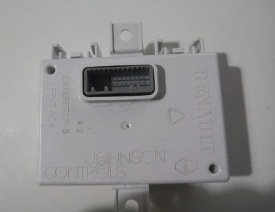

Wysłany: 2017-02-25, 16:16
Następne w to modele ( u niektórych działają a u niektórych nie nie wiadomo od czego to zależy)
283463540R
280380655R
281139717
Ostatnio zmieniony przez jas_pik 2017-02-25, 20:16, w całości zmieniany 1 raz

Wysłany: 2017-03-08, 11:36
jas_pik napisał/a:
283463540R
280380655R
281139717
Obrazek
Moze od wersji silnika i rodzaju kalkulatora.
