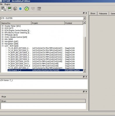

corrado napisał/a:
niestety nie widze na VISU Dacia , zeby u mnie CAN H i L szedl z OBD2 do UCH
A nie masz przypadkiem komunikacji po kwp 2000
Plik ściągnięto 30 raz(y) 89,15 KB
Wysłany: 2017-07-10, 11:17
no tak najprawdopobniej wlasnie jest u mnie.
Odpowiadalem Shrekowi ... bo myslal ze moze mam wlasnie polaczenie CAN H i L z OBD2 do UCH ...
Mam jedynie z tego co widze poki co ECM (CAN H i L ) <-> OBD2 ( pin 14 i 6 )

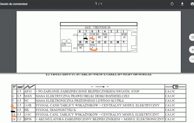

Wysłany: 2017-07-10, 22:39
dzięki :) udało się z pomocą ...
jest i CAN H, L i KWP
Plik ściągnięto 143 raz(y) 72,25 KB
