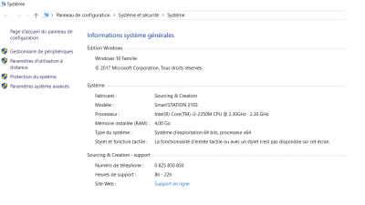

Jakies 4 lata temu kupilem komputer z zainstalowanym win 7 i posiadam naklejke z kodem/haslem, ale nie dali mi plyty , bo powiedzieli, ze juz nie daja.
Dwa lata temu(chyba) wyswietlilo mi sie, ze nie ma wsparcia (chyba to) dla win 7 i moge przejsc na win10 klikajac tylko 2 -3 razy. Win 10 zainstalowal sie wszystkie dokumenty,i programy zostaly a komp szybciej chodzil. Wszystko bylo ok.
Komputer w dniu dzisiejszym ledwo co sie odpala (okolo 5 min) i nie ma juz tej szybkosci dzialania, ktora posiadal.
Teraz pytanie/a:
1. Czy jak gdzies sciagne win 10 to odpale na tym kodzie z 7-ki
2. Czy musze sciagnac siodemke i czy odpali na tym kodzie ?
3. Czy potem to znow samo zrobi sie na 10-tke.
4. Czy zrobienie systemu wiaze sie z utrata wszystkich danych (zdjecia, dokumenty,itp.), A moze sie da tak ja wczesniej, ze wszystko zostalo?
5. Czy tez lepiej nie ruszac tego tylko oddac komus kto sie zna?
6. Czy jest mozliwosc naprawienia/przyspieszenia tego kompa bez robienia systemu.
7. Czy kupic nowy ( parametry w zalaczniku)
Nigdy tego nie robilem i szczegolnych umiejetnosci komputerowych nie posiadam.
