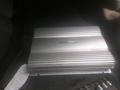

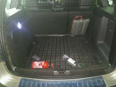

Gdzie w dusterze poza bagażnikiem można umieścić wzmacniacz.
Będzie on zasilał 4 głośniki w drzwiach dlatego ciągniecie go do bagażnika mija się z celem.

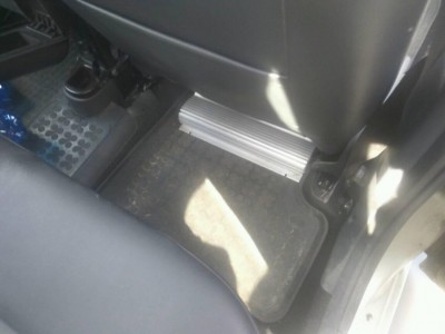

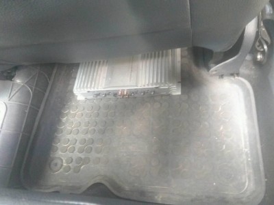

Czy umieszczenie wzmaka pod fotelem pasażera jest bezpieczne ? Teoretycznie mógło by dojść łatwo do zwarcia z fotelem albo pasażerem.
Zablokuje to też wentylacje.

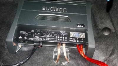

wzmacniacz ma z jednej strony przewody pod dość konkretnym natężeniem prądu
I na pewno będzie to przodem do jazdy
bo z tyłu są pokrętła korekcyjne dźwięku

Przyzwoity wzmacniacz ma gniazda czy zaciski przewodów umiejscowione bezpiecznie lub czasem chronione specjalnymi osłonami tak, aby przypadkowe zwarcie było ograniczone do minimum. Zawsze można wydumać jakąś dodatkową osłonkę.

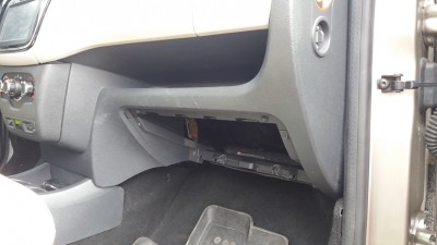

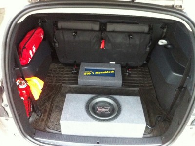

Ja mam w lodgy pod/ za schowkiem ( nad nogami pasagera)
Pod fotelem mialem w peugeocie 106. Nigdy nic sie nie zwarlo.
Problem tylko w zime jak masz nadmuch pod fotelem- bedzie go grzalo, ale wytrzymie. Wzmaki maja wylacznik termiczny

Zaoszczedzisz na zasilaniu.Zamiast przeciagac 16mm2 do bagaznika dajesz 10 mm2 miedz (jak umnie).
A juz zeby subwoofer zagral dobrze w lodgy to przciagalem 25 mm2
Kable zasilajace nie musisz kupowac do car audio (tanie sa tylko miedziowane), wpisz na alledrogo kable spawalnicze. Czysta miedz, miekka, 2x taniej, tak i mam do tylnego wzmacniacza do przedniego mialem z poprzedniego auta.

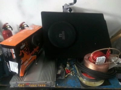

Tak zrobiłem też ostatnio spawalniczy 16 bo taki jest najcieńszy.
Ogromny plus to też dużo mniejsze zakłócenia na kablach rca które upchane po progach lubią dostawać przebicia. Ogólnie to będzie moje 2 "car audio" więc człowiek już się trochę nauczył na błędach.
Na razie jeżdżę na wygłuszonych drzwiach z 13cm głośnikami jakimiś za 100 zł i gra to już nieźle dzięki dobrym możliwością korekt w radiu (pionier z BT )
na przód HERTZ DSK 165. (odseparowany ) z poborami 80W RMS
HERTZ DCX 165.3 (nie odseparowany ) na tył 60 W RMS
Wzmacniacz 4 kanałowy 90W RMS x2 , 60W RMS x2
I zobaczę jak to będzie bez tuby bo nie mam za bardzo miejsca(lpg)

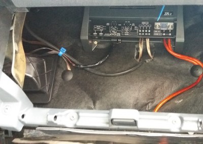

Pod schowkiem nie wejdzie , ustawione bokiem jest za szerokie (wchodzi na zagięcie błotnika)
Przy ustawieniu pionowo jest zbyt długie i zwyczajnie nie wejdzie
Pod fotelem wchodzi tylko bokiem ale nadal jest za długie.
Logdy jest bardziej kanciaste i ma pionową ścianę grodziową , tutaj jak widać jest pochylona plus zagięta

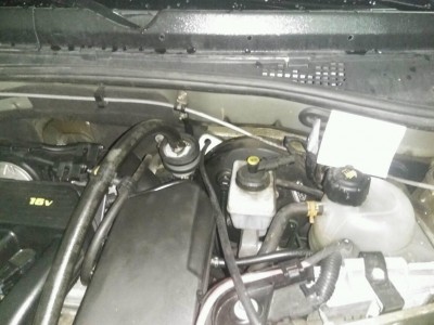

Jest super przelotka zaraz obok serwa , bardzo wygodny dostęp Wystarczy przepleść przewód nad mocowaniem pedału sprzęgła i puścić wzdłuż głównej wiązki elektrycznej. Oczywiście dostęp nad pedałami jest tragiczny i trzeba się troche nagimnastykować ale potem idzie szybko.
Dziś przysiadłem kilka godzin , rozebrałem słupki puściłem zasilanie do bagażnika i zainstalowałem twitery w boczkach drzwi.
Drzwi wygłuszyłem wcześniej więc zostało przepleść przewód głośnikowy do bagażnika i sygnałowy z radia pozabezpieczać zasilanie bezpiecznikiem i może będzie to grać.
