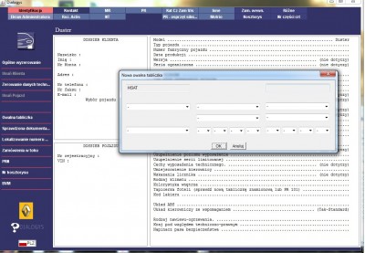

spróbuje w poniedzialek zadzwonic do aso, ale watpie aby przez telefon mi cos powiedzieli. A dialogysa normalnie moge pobrac z internetu, jaką wersje mam szukac?
Posty: 1827
Wysłany: 2018-01-06, 16:08
w internecie spokojnie jest wersja PL 2013 i taka ci wystarczy
Wybierasz auto wstawiasz wersje i wklepujesz dane z tabliczki

Wysłany: 2018-01-07, 00:19
Dialogys nie pomoże w rozkodowaniu VINu, bo nawet w ASO robi to, łącząc się z bazą danych producenta.
Dane z pokazanej tabliczki też nie pomogą, bo typ silnika nie występuje w tym miejscu.
Natomiast z samej tabliczki znamionowej auta potrzebny jest tylko jego typ techniczny - i podanie go w jakimkolwiek katalogu części (Dialogysie albo internetowym) pozwoli sprawdzić numery części, w tym głowicy.
