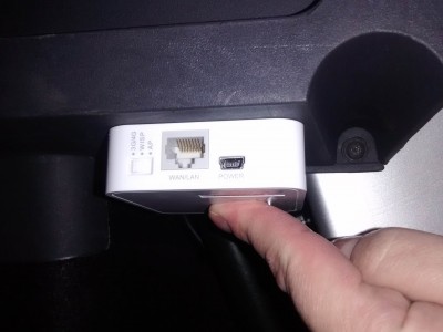

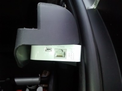

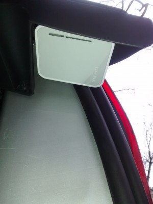

Chciałem zainstalować w Sandero na stale obecny dostęp do internetu. Mimo, że posiadam przenośny zasilany akumulatorkiem router Huawei E5776. Z wiekiem człowiek robi się leniwy i nie chce się wyciągać routera, podpinać pod zapalniczkę, trzeba pamiętać by go schować później przed niepowołanym okiem.
Dkatego zdecydowałem o zainstalowaniu niedrogiego, niewielkiego TP-LINK TL MR3020. Będzie on współpracował z modemem USB 3G lub 4G LTE.
Planuje poprowadzić stałe zasilanie - gniazdo zapalniczki - w bagażniku daci. Podepnę router przez zasilacz 12V z wyjściem 5V. Modem będzie wyprowadzony na krótkim przedłużaczu.
Miejsce pasuje na styk, jak ulał we wnęce pod boczkiem podtrzymującym półkę. Jedynie zastanawiam się, czy nie zainstaluje zewnętrznej antenki magnetycznej na dach by też schować modem, przy okazji polepszając siłę sygnału sieci komórkowej.
Internet będzie z Red Bull Mobile lub Aero2.
Może ktoś już instalował wifi jako "wyposażenie" pojazdu ?

Z Aero2 może nie być. Gdzieś się natknąłem na gorzkie żale ludzi, którzy chcieli wykorzystywać Aero2 jako darmowy internet do GPSu - żeby zestawić połączenie z Aero2, klient (w sensie urządzenie, MAC adres) musi wejść na stronę i przeklepać jakąś CAPTCHę czy coś takiego, po godzinie sesja wygasa i trzeba czynność powtórzyć. Co praktycznie eliminuje wszelkie "głupie" urządzenia.
Jak jest z RBM - nie wiem, ale jeśli liczysz na wykorzystywanie tego patentu z darmowym wszystkim za Red Bulla, to może to działać podobnie.
Sam pomysł średnio rozumiem - do GPSu, geocachingu czy fejsa na postoju wystarczy kilkaset MB; do youtube'a dla dziecka w dłuższej trasie nie wystarczy żaden znany mi pakiet. Szanse na to, że operatorzy oferujący "darmowy" internet nie zabezpieczyli się przed takim jego wykorzystaniem, oceniam na znikome.
Po pierwsze, ta antenka jest podłączona do kabla RG-174, lub gorszego. Znajdź sobie w internecie tłumienność tego kabla w funkcji częstotliwości. Zmierz jego długość i znajdź jego tłumienie. Potem porównaj tą wartość do zysku anteny. Przekonasz się wtedy sam, czy warto.
