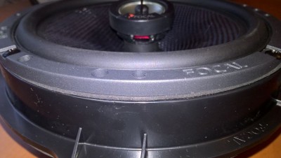

Wysłany: 2018-03-12, 17:46

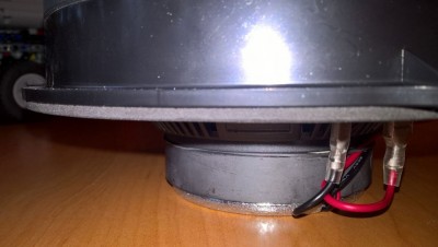

To ja może zapodam foto, żeby było wiadomo o co kaman. Oprócz tego, że ta pianka jest w miejscu styku dystansu z drzwiami to jeszcze między dystansem a głośnikiem.

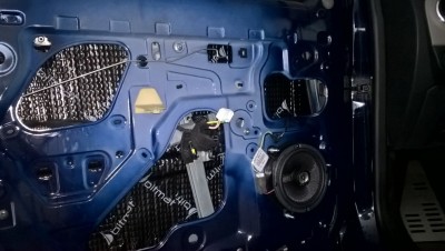

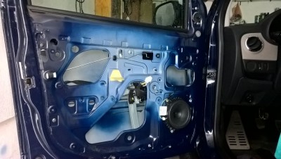

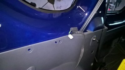

Przód: żeby zdjąć tapicerkę z drzwi Dokkera trzeba wywalić ten trójkąt przy szybie (jedna spinka), odkręcić jeden wkręt T30 (klamka) oraz 5 sztuk T20. Potem trzyma nas "tylko" 8 sztuk spinek. Oryginalny głośnik 165 mm jest przynitowany - wkrętarka, wiertło 6 i heja. Jak już był zdemontowany to wyklejanki wewnątrz drzwi matą alubutylową 2,5 mm. Nowe głośniki to Focal IFR 165-2, też miały być przynitowane ale... nie mam takiej wielkiej nitownicy. W ruch poszły śruby M6 + podkładki + nakrętki samohamowne - trzyma jak bieda za dupę :) Po zamontowaniu głośnika zabrałem się za resztę wyklejania drzwi oraz tapicerki. Zabawa, w miarę sprawnie poszło. Przed założeniem tapicerki na miejsce szybki test czy działa. Drzwi przytyły to czuć. Identycznie z drugiej strony.

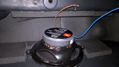

Tył: żeby zdjąć to to gdzie są zamontowane głośniki trzeba odkręcić 4 wkręty T20 i wyrywać 4 spinki. Ori głośniczek 130 mm przykręcony 2 wkrętami T20 (jest miejsce przygotowane na dodatkowy wkręt, szkoda, że nie dwa). Jako nowe wybrałem JBL Club 5020. Tu trochę trzeba pokombinować, bo wywaliłem oryginalną kostkę a zarobiłem konektorki, do głośnika przylutowałem kabelki na sztywno i też zarobiłem konektorki . Potem wykleiłem tą półeczkę trochę pianką i zamontowałem na miejsce, wcześniej oczywiście sprawdzając czy działa. To samo z drugiej strony.
Czas: Jakieś 4 godzinki na spokojnie z przerwami na "baterie".
Wyszło chyba spoko, gra to wszystko naprawdę fajnie, różnicę słychać od razu 🎵🎶🎶. Wszelkie komentarze/uwagi co można było zrobić inaczej/lepiej mile widziane. Co prawda nie będę nic już zmieniał, bo mi się nie chce ale mądrzejszych zawsze dobrze poczytać czy tam posłuchać a i może komuś innemu się przyda :) ode mnie porada, żeby wyklejanie wewnątrz drzwi robić w bluzie z długim rękawem, bo ja robiłem w krótkim i ręce wyglądają jak po walce z kotem - krawędzie otworów technologicznych mają ostre krawędzie. Parę zdjęć z prac poniżej. Parę, bo je robiłem jak mi się o tym przypomniało :/
