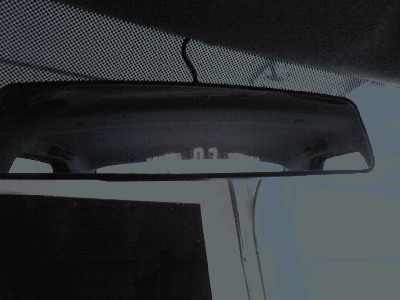

Cały temat tylko po to:
Plik ściągnięto 373 raz(y) 59,33 KB

System wspomagający parkowanie MPS z 4 czujnikami i wewnętrznym lusterkiem
269 PLN + wysylka.
Zamowilem u AJM Partner Conrad Electronic Sp. z o. o.
