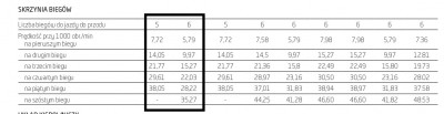

Wysłany: 2018-09-29, 22:22
[quote="Tutiszelest"]
Fruxo napisał/a:
gdybyś sprawdził katalog wiedział byś że skrzynia dustera 4x4
Szukam i szukam i znaleźć nie mogę, może źle szukam, ale poratujesz linkiem?/quote]
Trafna uwaga, bo dostępny obecnie katalog Dustera (plik PDF) jest kompletnie odarty z rzeczowych informacji.
To było dość ładnie pokazane w katalogu Dustera 1, gdzie rubryka "charakterystyka techniczna" konkretnie opisywała parametry poszczególnych silników.
W załączeniu kawałek katalogu, zaznaczony silnik 1,6 SCe w konfiguracji 4x2 (5b) i 4x4 (6b)

Wysłany: 2018-09-30, 00:44
Wkleję i tutaj:
GRL napisał/a:
Duster 1.6 SCe 2WD (115):
- Przełożenie najwyższego biegu - 38,05
- Prędkość obrotowa silnika przy 90km/h - 2.350 [obr/min]
- Prędkość obrotowa silnika przy 140km/h - 3.700 [obr/min]
Duster 1.6 SCe 4WD (115):
- Przełożenie najwyższego biegu - 35,27
- Prędkość obrotowa silnika przy 90km/h - 2.550 [obr/min]
- Prędkość obrotowa silnika przy 140km/h - 3.950 [obr/min]

Wysłany: 2018-10-01, 09:11
Super Panowie,
o to mi chodziło, wielkie dzięki!
