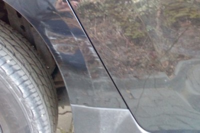

A ktoś wie, czy najpierw do PZU przez stronę zgłaszam, potem umawiam się do ASO?
Tak to wygląda:
Plik ściągnięto 136 raz(y) 244,33 KB

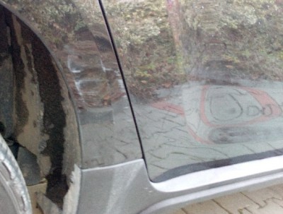

po umyciu:
Plik ściągnięto 16 raz(y) 205,18 KB

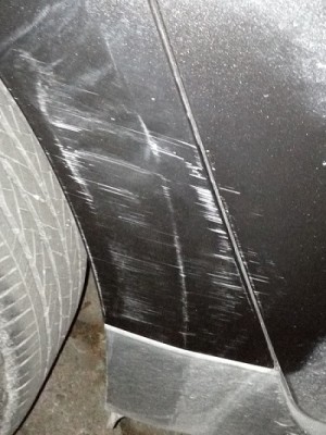

na brudnym aucie
Plik ściągnięto 125 raz(y) 232,78 KB

Nie wiem czy wgniotki sprężonym powietrzem i suszarką nie wyciągnę, a jakiś detailing to spoleruje za dwie stówki.
Boję się, że naprawa to już do żywej blachy mi zjedzie lakier, a co fabryczne to fabryczne.. a i już szpachla będzie, przy odsprzedaży też może mieć znaczenie. A AC zostawić na prawdziwą (oby nie) stłuczkę.

Jak zaczniesz sam naprawiać to stracisz gwarancje na lakier i blachy. Detailing może nie dać rady bo masz zdarte do podkładu, pewnie trzeba będzie wpylać. Samą wgniotę można wyjąć bezinwazyjnie ale to ma sens kiedy nie ma rys. Dodatkowo masz nowy lakier więc dobranie koloru przez ASO to pestka.
Ja bym nie kombinował i robił w ASO. Masz dokumentacje fotograficzną, jak za jakiś czas będziesz sprzedawał to zawsze zdjęcia możesz pokazać jak ktoś będzie nadgorliwy. To jest zwykła szkoda parkingowa i trafia się w większości aut.
Zniżki z OC i tak polecą, to co zaoszczędzisz na AC wydasz na detailing a pewnie i tak będzie widać.
Sprawę z AC zgłaszasz do PZU i mówisz że chcesz bezgotówkowo w ASO.

Możesz zgłosić szkodę również przez ASO. Jak masz pełne AC nie baw się w kombinowanie, tylko rób w ASO.
Jest wgniota i to można wyciągnąć bez usuwania lakieru ale będzie drożej, a lakierować i tak będzie trzeba, więc miernikiem zawsze wykaże. Zostawisz sobie foty do odsprzedaży jak było uszkodzone i będzie jak na dłoni wiadomo o co chodzi.

W Twoim przypadku i tak będziesz miał ślad po naprawie. Nie da się tego naprawić bez śladu. No sorry, ale taka jest prawda.
Obstawiam, że jak przyjedzie ktoś z PZU to da max 2 godziny na naprawę i lakierowanie błotnika oraz drzwi tylnych prawych, na foto nie wiem czy listwa progowa jest zarysowany czy brudna (jeśli są rysy to wymiana).

Ja mam większą wgniotkę i ją zostawiłem - wątpię czy będą się bawić w detailing - pewnie wytną kawałek i wstawią nowy - a czegoś takiego nie zabezpieczą porządnie - za kilka lat zacznie rdzewieć i tyle. No chyba że chcesz sprzedać za rok-dwa to wtedy rób.

Doszedłem do wniosku, że nie mam czasu na jeżdżenie, odstawianie, etc. Nie po to człowiek nowe auto kupował, żeby po serwisach jeździć :lol: I boję się właśnie mocnej ingerencji z wycinaniem, skoro nie trzeba. Nie widać tego aż tak bardzo.
Kupiłem już czarną zaprawkę na szersze rysy, pastę mocnościerną i flamaster zabezpieczający do zadrapań. W niedzielę jak będę miał dostęp do garażu, to wypróbuję suszarkę i zamrażacz i zacznę maskować rysy.
