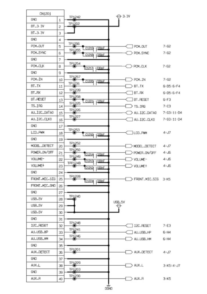

Zgodnie ze schematem wyjścia do wzmacniacza można podłączyć do styków złacza CN1201:
- AUX_L =38
- AUX_R =40
- GND =39
Są one dostepne też na punktach na płytce drukowanej oznaczonych
- AUX_L =TP1229
- AUX_R =TP1230
- GND =TP1203

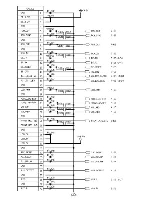

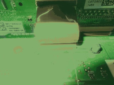

wlasnie rozebralem MN i te zlacze o jest tasma taka bardzo cienka i nie dam radt tam nic wlutowac a punktow tp jeszcze nie znalazlem
Plik ściągnięto 697 raz(y) 195,01 KB
Wysłany: 2014-06-28, 21:57
Znalazlem wlutowanie kabelka w te miejsca jak dla mnie jest niemozliwe.

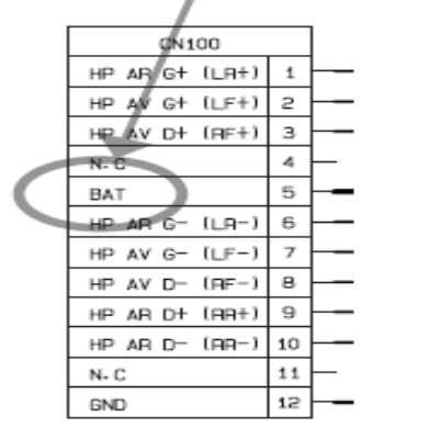

Wysłany: 2014-06-28, 22:10
Wygląda na to że są do sprawdzenia jeszcze inne mozliwości.
1. Złacze oznaczone jako CN 100
Opisy na rysunku

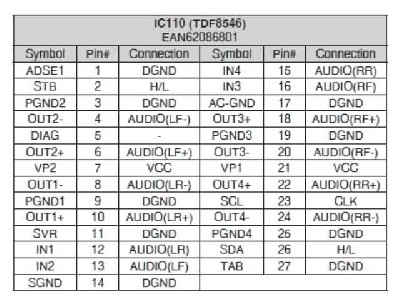

2. piny wzmacniacza mocy układu scalonego TDF 8546 - oznaczony jest jako IC110.
W załączeniu opis pinów.
Wejścia sygnałowe po DSP już w postaci 4 kanałowej oznaczone są jak:
IN1 - pin 12 Audio LR
IN2 - pin 13 Audio LF
IN4 - pin 15 Audio RR
IN3 - pin 16 Audio RF
Masa pin 14
Plik ściągnięto 143 raz(y) 15,96 KB
Plik ściągnięto 173 raz(y) 47,41 KB
Ostatnio zmieniony przez jas_pik 2014-06-28, 22:23, w całości zmieniany 1 raz

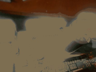

element IC110 ma 27 pinow jest to element przykrecony do radiatora i posmarowany jakims bialym (smarem) chyb- jutro dam foty bo mi bateria padla. tylko piny sa jakos dziwnie opisane.w/g ciebie .CN100 to najprawdopodobniej wtyczka z radia po wzmacniaczu
Ostatnio zmieniony przez shrek 2014-06-29, 00:05, w całości zmieniany 1 raz
Wysłany: 2014-06-29, 00:05
shrek napisał/a:
To jest wzmacniacz mocy a ten smar to pasta termoprzewodząca aby odprowadzać ciepło do radiatora - identyczna jak w komputerach przy procesorze
shrek napisał/a:
to jest to czy szukac jeszcze CN100
To zależy od Ciebie - gdzie łatwiej będzie przylutować :lol:

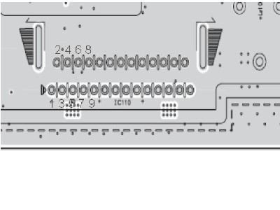

Wysłany: 2014-06-29, 00:15

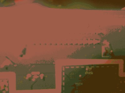

zdjecie niskiej jakosci ale moze pomoze nr 1 i 5 to chyba numery pinow. tylko jak je liczyc po przekontnej ?
Plik ściągnięto 547 raz(y) 207,81 KB
Wysłany: 2014-06-29, 00:23
i tu jeszcz fota tego elementu i zlacza CN 100
Plik ściągnięto 533 raz(y) 248,7 KB
Ostatnio zmieniony przez shrek 2014-06-29, 00:25, w całości zmieniany 2 razy
Wysłany: 2014-06-29, 00:33
w ic 110 jest mozliwe lutowanie sposobami domowymi tylko czy to jest wyjcie rca na 100% bo nie chce uszodzic drugiej MN. i jak policzyc te piny dzieki
Wysłany: 2014-06-29, 00:46
Od spodu tej płyty powinieneś zobaczyć oznaczenia układu i wskazany pin numer 1 oraz 5
Załączam powiększony obraz tej części oraz wskazany kierunek liczenia ( takim trójkącikiem) a na czerwono sposób numerowania pinów ( w serwisówce na schemacie widok ze strony 52)
Wg schematu są to sygnały przed wzmacniaczem mocy - a chyba o to ci chodzi aby wyciągnąć je do zewnętrznego wzmacniacza.
Bo wejście na wzmacniacz wewnętrzny masz wyprowadzone w gniazdku na płycie frontowej.
Jako mini jack stereo.
Plik ściągnięto 291 raz(y) 40 KB
Ostatnio zmieniony przez jas_pik 2014-06-29, 00:50, w całości zmieniany 2 razy
