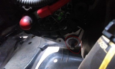

Czy powinna znajdować się nakrętka na pokazanym zdjęciu?
Plik ściągnięto 43 raz(y) 59,4 KB
Wysłany: 2019-04-06, 16:45
Nie - to tylko końcówka długiej śruby, przechodzącej przez obudowę alternatora i gwintowany otwór we wsporniku akcesoriów (nr 5):

Dzięki laisar :)
