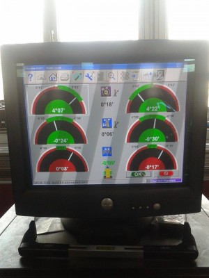

Wysłany: 2016-03-29, 17:25
Panowie oceny poproszę
tylna ośka trochę przekrzywiona oba koła .
Walić na gwarancje czy zrobić jak majster proponował czyli wstawić jakieś bałwanki czy kij wie co
przednia oczywiście ustawiona
Plik ściągnięto 109 raz(y) 64,46 KB

Wysłany: 2016-03-29, 18:15
Masz gwarancję to korzystaj.
Wysłany: 2016-03-29, 19:02
niby tak ale pierwsze co usłyszę to pewnie że krawężnikiem przywaliłem .
Bo tylnej ustawić się nie da więc to będę spore koszta .
Ostatnio zmieniony przez Karenzo 2016-03-29, 19:03, w całości zmieniany 1 raz

Wysłany: 2016-03-29, 22:47
Da się delikatnie na ślicach ustawić. Masz małe odchyłki.

Wysłany: 2016-03-30, 21:09
Karenzo, ja u Ciebie z kątów pierwotnych nic wielkiego strasznego nie widzę.
Zbieżnośc z przodu do małej korekcji, bo pewnie miałeś skręconą trochę kierownicę do jazdy na wprost ? ( bo sumaryczny kąt zbieżności przodu jest Ok: -0.09 stopnia).
A z tyłu masz oba zbieżne koła na plusie ( sumarycznie +0.24 st) i lekko przesunięta oś geometryczna jazdy -0.06stopnia,
jedynie moze troche wiecej lewa stronA - kolo pochylenie kola -1 stopien .
Ale to rownie dobrze moze byc z powodu wybitej tuleji tylnej belki , co by moglo tez wskazywac na mniejsza zbieznosc na plusie z prawej strony.
Takze wymieniłbym tuleje po 40pln i nic nie szlifował, tych fasolek na mocowaniu łapek tylnej belki . Wroci pewnie wszystko na miejsce . A druga sprawa tuleje tylnej belki naprawde sa delikatne , moglem je skrecac rekoma ( takie same przypomne wchodza do logana mcv czy sandero nawet )

Wysłany: 2016-03-30, 21:27
Ostatnio podbijałem dowód i na moją prośbę dobrze sprawdzili zawieszenie .
nic nie było
Pomógł: 56 razy
Wysłany: 2016-03-30, 21:32
U mnie tez nic nie bylo ani na SKP ani u innego mistrza ktory sprawdzal cos w zawieszeniu,
ale odpialem "belke" i zobaczylem jak jest .
