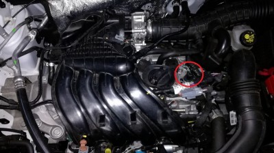

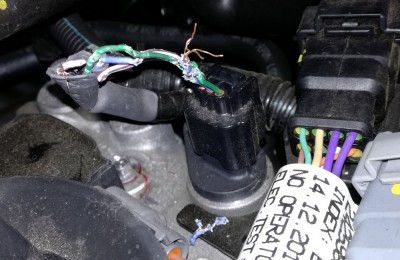

Proszę o pomoc osoby obeznane z tematem części Dacia.
Po przegryzieniu wiązki przewodów przez kuny, mój Duster od dwóch tygodni stoi w serwisie.
Panowie mechanicy nie są w stanie ustalić jaki numer części mają zamówić. Po rozmowie z Renault Polska dostali polecenie wymontowania wiązki i sprawdzeniu numeru części.
Czy to naprawdę takie skomplikowane? Powinny przecież być w serwisach dokładne katalogi ze spisem części.

Problem może być taki że czasami nie ma fragmentów wiązki a cała wiązka silnika. Spróbuję Ci namierzyć numer tej wiązki.

Jeśli to nie jest naprawa gwarancyjna to lutować.
To będzie prawdopodobnie to:
240112522R - 1100 zł detal. Wiązka silnika.

Lutować albo wymienić przegryzione przewody w wiązce - zwłaszcza że są tylko trzy. Złączki są najczęściej rozbieralne, a konektory też da się dokupić (jeśli nie to powinno się je dać ponownie założyć).

Jak z AC to chyba szkoda zniżek. Jak zrobisz zdjęcie wtyczki to Ci poszukam i wyśle z 10-15cm kabla. Sobie zlutujesz po taniości i po problemie

Dzisiaj dostałem wycenę, którą przesłano również do mojego ubezpieczyciela:
WIĄZKA PRZEWODÓW - 242598979R - 187.33 zł netto
Czyli nie jest źle ;-)

To pokazuje jak katalog Renaulta jest patologiczny. Przy DDII nie ma takiej wiązki w katalogu gdzie są inne wiązki...
