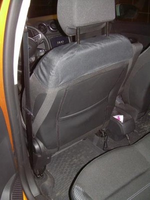

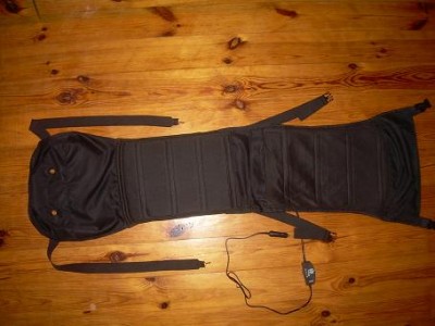

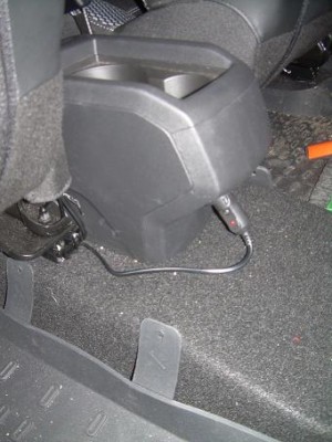

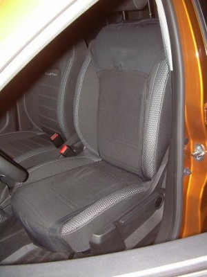

Niestety nie udało się kupić Dustera z podgrzewanymi siedzeniami i musiałam coś z tym zrobić. Można oczywiście było oddać do tapicera (a może ASO) i przerobić siedzenia, ale postanowiłam samemu „na szybko” (i po taniości) coś zaradzić. Kupiłam marketową matę grzewczą niestety mi się nie podobała – wystające skrzydełka, gumy, spinki itp. nie wyglądało to dobrze więc postanowiłam ją przerobić. Wyszło jak na foto. Dodatkowo domontowano mi dodatkowe gniazdko zasilające by kabelki się zbytnio nie plątały. Miałam jeszcze dać do haftu (Duster + przeszycia), ale było zimno i zaczęłam użytkowanie bez ozdób. Jeszcze trochę zimy to się przyda.

Z drugiej strony gdyby nie temat to nigdy bym nie wpadł, że gniazdko 12V postanowiono umieścić w tak niewidocznym miejscu. To jest dopiero wyższa szkoła detektywistyczna :-D

Ale oryginalnie przecież tam nie ma gniazdka 12V na końcu tego środkowego tunelu. Maugu wyraźnie napisała, że jej tam gniazdko dorobiono.

To może jeszcze dopowiem, ta przeróbka generalnie polegała na mocnym zwężeniu maty - boczki wyrzuciłam bo i tak nie grzały. Dodatkowo zmieniłam mocowanie - jak widać mata na siedzeniu wchodzi pod oparcie - podobnie dół oparcie też przechodzi do tyłu i tam jest poprzez gumy mocno naciągany. Dzięki temu nie ma potrzeby stosowania bocznych troczków, gumek, wstążek itp. Pomimo, że wsiadam metodą wsuwania to i tak się nie zwija. A poza tym jest OK.
