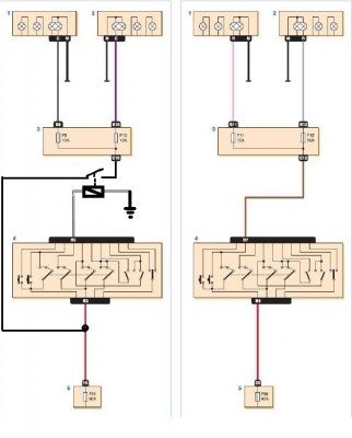

Co z obietnicami? Chociaż schemat ideowy elektryki jak je podłączyć przekaźnik na podstawie niżej podanego schematu?
Mi już padł lewy przełącznik (nie miałem świateł mijania), ale na szczęście w ramach gwarancji wymienili je na nowy przełącznik, który kosztuje ok. 385 zł. Zaraz po ukończeniu gwarancji zabrałbym się za przeróbkę. ;-)

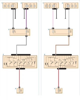

Wysłany: 2016-07-01, 11:48   Schemat przeróbki świateł mijania i drogowych.
Nie wiem czy to jest poprawna przeróbka na schemacie z lewej strony, z prawej strony zostawiłem bez zmian, ale też trzeba przerobić, bo to są osobne światła: mijania i drogowe na przekaźnikach.
Jak ktoś jest bardziej obyty w tej sprawie widzi, że jest to źle, to proszę o sprostowanie.

Przekaźniki dajesz dwa. Do mijania i drogowych. Jak mają by dobre światła to zasilanie najlepiej brać prosto z akumulatora lub alternatora. Chociaż przewoltażowanie żerówek skraca ich żywotność.

route2000 napisał/a:
Może kolega JackTheNight wypowie na ten temat...? ;-)
Poprawnie :) Tak zrób dla mijania oraz podobnie dla długich :)

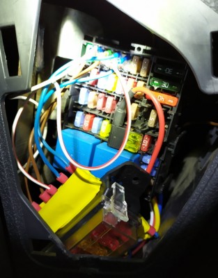

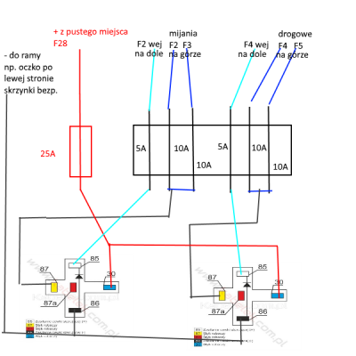

W mojej Daci zasilanie świateł mijania i drogowych jest realizowane bezpośrednio przez manetkę. Jako, że światła wymagają dość dużego prądu w końcu prowadzi to do zabrudzenia i uszkodzenia manetki. Efekt - jedziesz w nocy, zmieniasz światła z drogowych na mijania i ciemność :D
Aby temu zapobiec można wyposażyć samochód w przekaźniki do sterowania światłami.
Opisana modyfikacja została wykonana w Sandero II Stepway 1.5dCi.
Wszelkie zmiany w układzie elektrycznym powinny wykonywać tylko osoby z odpowiednim doświadczeniem.
Potrzebne części:
- skrzynka na 6 bezpieczników
- bypass bezpieczników mini
- bezpieczniki mini - 2x25A
- bezpieczniki 2x5A, 4x10A (wielkość w zależności od użytej skrzynki)
- bezpieczniki mini 3szt - dowolne, do zniszczenia
- 2 przekaźniki samochodowe z podstawkami
- konektory, przewody (takiej grubości jak przy przekaźnikach), koszulki termokurczliwe itp.
Modyfikacja
- składamy układ wg. załącznika

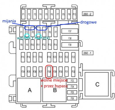

- wyjmujemy bezpieczniki F2,F3,F4,F5
- w ich miejsce podłączamy przewody z przylutowanymi nożycami z rozebranych bezpieczników (opcja na bogato - z rozmontowanego, dodatkowego bypassu)
u góry znajdują się wyjścia do świateł - podłączamy wyjście z przekaźników 87
na dole jest wejście z manetki - podłączamy do wejścia przekaźników 85
połączenie można zabezpieczyć np. klejem na ciepło
należy też pamiętać o zaizolowaniu nieużywanego wyjścia 87a
- w puste miejsce F28 wkładamy bypass (musimy go wyposażyć w 2 bezpieczniki, ponieważ nóżka z zasilaniem jest na dole, a ze względu na przekaźniki nie da się go odwrotnie zamontować)
- po lewej stronie od tablicy bezpieczników znajdziemy wolną dziurę w ramie samochodu, gdzie za pomocą konektora oczkowego i śruby możemy podłączyć masę)
Wygląd po modyfikacji
Plik ściągnięto 290 raz(y) 179,4 KB
Schemat modyfikacji
Plik ściągnięto 342 raz(y) 64,55 KB
Oznaczenia bezpieczników
Plik ściągnięto 334 raz(y) 55,46 KB
