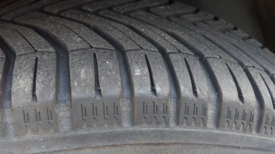

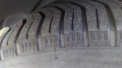

  Wysłany: 2020-04-19, 19:16   Opony Michelin - 4 lata i do wymiany?
W listopadzie roku 2016 kupiłem opony Michelin CrossClimate. Od tego czasu opony przejechały 80 tyś km. Pomimo wciąż dużego bieżnika >= 0.5mm są mocno sparciałe (jak na załączonych fotkach) i chyba nadają się do wymiany.
Czy to normalne zużycie?
Plik ściągnięto 165 raz(y) 205,25 KB
Plik ściągnięto 142 raz(y) 221,88 KB

A opony z jakiego rocznika? Sprawdź po kodzie produkcji.

Od kilku lat widzę, że Micheliny na bokach szybko pękają, parcieja. Są strasznie miękkie w stosunku do innych marek. Po 4 latach te opony niestety sa mocno zużyte i to niekoniecznie pod względem bieżnika.

Opony zimowe wymieniay maksymalnie co 5 lat :) potem guma twardnieje i tracą swoje właściwości.

Wszystko się zużywa zarówno z czasem, jak i z przebiegiem... Ile byś niby chciał jeździć na jednych oponach - 20 lat i 200 tys. km? W Twoim przypadku okres użytkowania może nie jest jeszcze bardzo długi, ale przebieg już niemal graniczny - 100 tys. km to jak dla mnie absolutne maksimum, bez względu na klasę i rodzaj opon. Opony to jedyne, co łączy auto z drogą - naprawdę warto dbać, żeby były jak najlepsze.
A głębokość bieżnika to tylko najbardziej widoczny i łatwy do zmierzeniach parametr, bynajmniej nie najważniejszy.
toka93 napisał/a:
Wielosezonowych - jak zdaje się tytułowe CrossClimaty - też to powinno dotyczyć, bo cały czas są wystawione na warunki atmosferyczne, łącznie z ich najgorszym rodzajem, czyli promieniami Słońca, a nie leżakowane na zmianę po pół roku.
toka93 napisał/a:
To raczej nie zależy od marki, tylko od modelu - ja mam Michelin Energy Saver i uważam, że są wręcz strasznie twarde.

Nie. Po 80 powinny nie miec prawie bierznika. Chyba, ze to z osi tylnej. Ale znaczyloby, ze nie przekladasz przod tył co jest wskazane.

Wielosezonowych dotyczy to nawet bardziej. Z reguły wielosezonowe zużywają się szybciej. Nie umiem teraz niestety znaleźć artykułu sprzed paru lat, w którym było to wyraźnie powiedziane. Chodzi przede wszystkim o rodzaj gumy, która ma wytrzymać warunki zarówno letnie, jak i zimowe i z tego powodu nie jest optymalna ani dla jednych, ani dla drugich. Efektem jest szybsze zużycie. A 80 tys. km to, niezależnie, od typu opony, długi dystans. Zazwyczaj zaleca się wymianę opon po 50-60 tys. (a przynajmniej dokładne sprawdzenie, jak wyglądają takie opony, bo zużycie zależy też od stylu jazdy, zbieżności kół itd.).

Dzięki za wszystkie odpowiedzi. :-D
askr_poz napisał/a:
2015
pankracy napisał/a:
Opony przekładane tył/przód co pół rok. Auto stoi pod chmurką cały czas.
Same opony jeżdżą bez zarzutu do dzisiaj. No cóż trzeba je zmienić na nowe, bo faktycznie sporo już przejechały. Pasują mi całoroczne z większym naciskiem na jazdę w lecie, jako że śniegu praktycznie nie ma.
Mozę się mylę, ale kiedyś opony się bardziej dojeżdżało i były wymieniane przez mały bieżnik a nie dlatego że sparciały. Coś w tym chyba jest?

Przecież to są tylko niewielkie spękania z boku, a najważniejsze czyli bieżnik jest OK.
